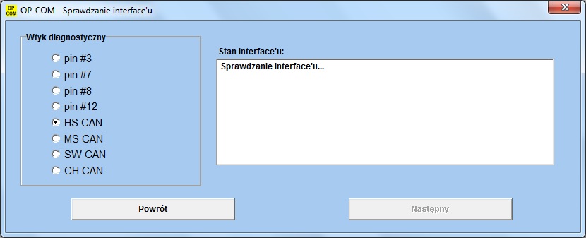

mam tylko prosbe aby ktos kto umie dobrze ang, przetlumaczyl/wytlumaczyl mi to bo ja umiem tak troszeczke i z mala pomoca translatora i prawie wszystko mi sie udalo zrobic. ale zeby miec pewnosc chcialbym miec to wytlumaczone. jakie wy macie ustawienia CAN? co robicie jak instalujecie w jakiej kolejnosci itp. bo wedlug instrukcji rb dobrze a cos mi nie wychodzi...
podlaczylem pod autko i nie potrafie wejsc w parametry silnika. i dolaczam zdj ktory can mam wybrac? probowalem wszystkie i nic ;/ a informacje i rozrywka dziala na MSCAN. a w nadwoziu nie dziala mi immobiliser a dziala SDM, ECC i na SWCAN. jakie roznice sa miedzy poszczegolnymi CAN? jak zrobic zeby moc silnik odczytywac? wersja 1.39
Bez tytułu.jpg (46.07 KiB) Przeglądane 10213 razy

Interfejs sam wybiera na jakim CAN łączy się z poszczególnymi modułami a w aucie bez magistrali CAN na jakich pinach.
Na 99,9 masz uszkodzony przekaźnik od szybkiego CAN (może być jeszcze inna usterka).Dlatego nie możesz się połączyć z IMMO/CIM i ECU silnika.Z ABS też się nie połączysz :(
