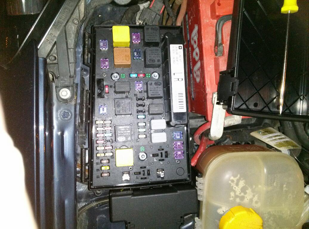

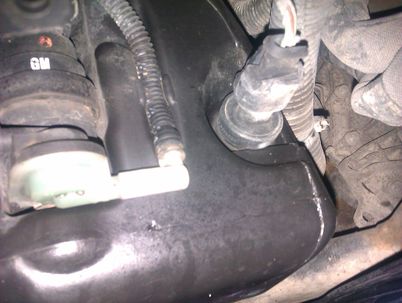

Bezpiecznik sprawdzony (nr 7 w komorze silnika 10A) może brak kontaktu, do sprawdzenia wtyk w pompce - być może zabrudzony. Do pompki nie trzeba nic demontować wystarczy włożyć głowę pod zderzak i wszystko widać, pompkę i czujnik poziomu płynu

Wiec tak, bezpiecznik jest ok...wiec pozostaje mi jutro wejść pod samochód i sprawdzić styki, kostkę... W razie czego wymiana pompki.
Ze zdjęcia zrozumiałem ze trzeba wejść pod samochód?
Ps. A może mi ktoś powiedzieć czemu w skrzynce z bezpiecznikami mam takie braki?
Czy nie będzie to cos związane z obsługa telefonu...po wyposażeniu z VIN mam cos takiego na wyposażeniu "TELEPHONE PROVISIONS FOR MOBILE,WITH VOICE CONTROL & BLUETOOTH"...tyle ze nigdzie nie ma żadnych do tego ustwien...

Jak się dobrze schylisz, to nawet kanał Ci niepotrzebny aby wyciągnąć wtyk lub pompkę, braki w skrzynce bezp. są zawsze, skoro nie ma urządzeń to po co bezpieczniki

Ok, pompka wymieniona na nowa…dziala:)

U mnie problem polegał na tym iż, kostka nie była dostatecznie dociśnięta do pompki - gdy ją dociskałem było ok. Natomiast po paru kilometrach znowu traciła kontakt z pompką tu pomocna okazała się opaska uciskowa którą oplotłem miedzy kablami w kostce a pompką... proste ale skuteczne :)
