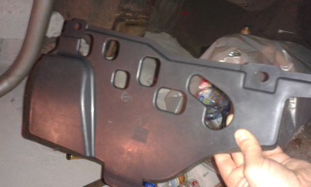

Witam. Problem taki że po intensywnych deszczach na wycieraczce/dywaniku pasażera jest spora ilość wody. Po eksploracji na ślepo dłonią dotarłem do gąbki która jest pod schowkiem bliżej środka auta, tam gdzie idą wszystkie wiązki elektryczne itp. Była cała mokra - moje pytanie - skąd ta woda??? Czy ktoś miał coś podobnego?

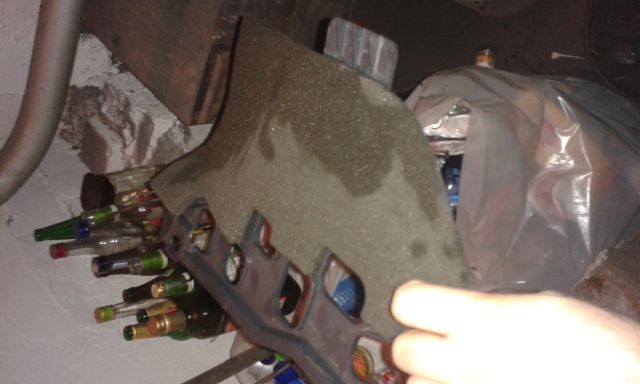

wyciągnąłem spod schowka takie coś z gąbką (na zdjęciach), nie wiem co dalej, co tam w ogóle się znajduje - dodam że jestem kompletnym laikiem jeśli chodzi o samochody... :(

w sensie wiem, że tę obudowę trzeba zdjąć razem ze schowkiem aby dostać się do filtra kabinowego ale skąd ta gąbka była mokra to nadal nie wiem...

dziś ponownie wycieraczka była mokra (po wczorajszym deszczowym dniu), wyciągnąłem schowek i spodnią osłonę z gąbką (patrz photo wyżej), która była mokra. Cała reszta za schowkiem - czysta i sucha??? Wtf - o co kaman??? Proszę o pomoc kogoś kto miał już taki problem
