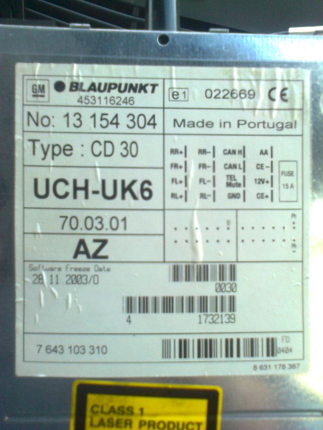

Potrzebuję pomocy w sprawie radia. Asterka 2004r 16XEP, radyjko w/g naklejki to: CD30. Radyjko grało pięknie aż pewnego ranka samochód ogarnęła zupełna cisza. Na wyświetlaczu widać jaka stacja aktualnie odbiera i jak np. piosenka leci. Po włożeniu płyty widać nr i tytuł utworu ale w głośnikach zupełna cisza. Po wypięciu radia pomiar rezystancji na kostce od głośników pokazał: 4,6 om, 5.3om, 4,6om i 5,3om. Więc przewody i głośniki są w porządku. Czy wiedzą koledzy i koleżanki co to może być i czy można jeździć samochodem z wymontowanym radiem?

Problem rozwiązany. Okazało się, że to "sławne złącze" wiązki tylnych drzwi a właściwie kabelki były już częściowo przetarte i poprzerywane. Dla informacji potomnych chciałbym wyjaśnić, że pomimo prawidłowego odczytu parametrów głośników na złączu iso przy radiu (prawidłowa oporność głośników) radio nie wydawało dźwięków. Powodem tego było zwarcie przewodu [+] od centralnego zamka z przewodem głośnika. Dopiero pomiar na obecność napięcia w instalacji głośnikowej (przy odłączonym radyjku) wskazał na uszkodzenie wiązki. Radyjko okazało się dobre pomimo, że elektronik wymienił końcówki wzmacniaczy radyjko nadal nie grało. Koszt naprawy to trochę cyny, coś do cięcia przewodów, trochę kabelków i 3h roboty, a jeszcze 10zł dla elektronika za dwukrotne prze-lutowanie scalaków i znalezienie prądu w instalacji głośnikowej (uczciwy chłop). Na ebayu dostępne są zestawy naprawcze, wtyczki z przylutowanymi kabelkami ale sakramencko drogie ok. 50 ojro. Może ktoś w Polsce zacznie takie produkować w niższej cenie. Po świętach robię profilaktycznie drugie drzwi.
