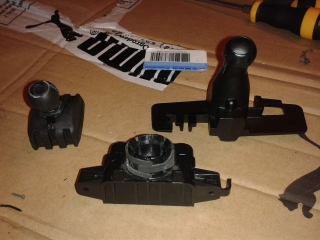

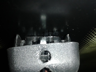

Jak pozbyć się naszego zwykłego lusterka? Gdy je delikatnie popchniemy w dół w osi szyby to osłonka stopki lusterka odsunie się od szyby i zobaczymy tam taki "haczyk" , wtedy wkładamy palec miedzy szybę a tą blaszkę i popychamy dalej w dół całe lusterko. Po chwili radości zaczynamy teraz rozumieć jak daleko jest do nowego lusterka
stopka oryg na szybie
20160129_220325 (320x240).jpg (51.37 KiB) Przeglądane 12393 razy

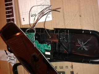

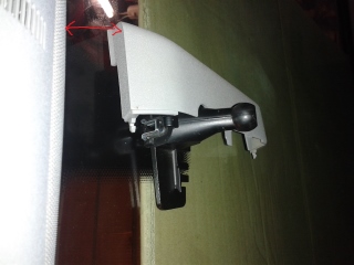

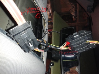

Następnie powstaje problem , lusterko fotochromatyczne na oryginalnej stopce pasuje do naszej szyby ale.... w moim odczuciu zasłania ją całą po prawej stronie, lusterko foto... ma dłuższą stopkę i jest fabrycznie wyżej zamontowane, są 2 wyjścia- 1 zamontowac stopke od naszego starego lusterka do nowego - trzeba przeprowadzić przewody wiec trzeba dziurę wywiercić w starej stopce , rozebrać nowe lusterko co nie jest problemem i nie trzeba się tego bać, najlepiej zacząć rozbieranie od rogu dolnego po cały dół i potem reszta, kulka lusterka starego do nowego jest mniejsza więc to można rozwiazac rurką termokurczliwą. Wyjście 2 -- przykleić wyżej na szybie mocowanie lusterka-- do tego nie doszedłem ale będę to robił lub wymiana szyby.. Ja zamontowałem na starej stopce , złożyłem lusterko zaczepiłem na szybę. Czas na podłączenie . w astrze występują tylko 2 przewody. jeden to masa( z masy) a drugi to plus po stacyjce z bezpiecznika fabrycznego numer 17 w REC to przewód 7 w złączu XR4. Aktywujemy jeśli montujemy czujnik deszczu/zmierzchu lusterka w astrze sie nie aktywuje interfejsem. Zrobiłem dużo zdjęc ale wiecej nie mogę dodać. Teraz moje pytanie gdzie podpiac sygnał z czujnika deszczu/zmierzchu???? Napewno nikt nie powie?

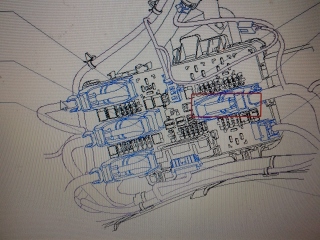

Pełne podłączenie nie występuje fabrycznie ale można wykonać je tak jak koledzy z zafiry:
1 - zasilanie +12V - (czarny) - REC, złącze XR4, pin 7
2 - masa - (brązowy) - REC, złącze XR4, pin 18
3 - sterowanie masą - (szary) - REC, złącze XR5 pin 7 [sterowanie lampki wewnętrznej]
4 - sterowanie +12V - (biało-czarny) - REC, złącze XR1 pin 42 [lewe światło cofania]

inaczej sie nie da więc moge tylko tak
