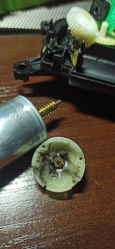

Witam. Szukam po necie jak dostać się do silniczka zmiany kierunku wylotu nawiewu podłoga, szyba itd. Wszędzie jest opisywany temat zamykania obiegu wewnętrznego, czyli tego za schowkiem u mnie to działa.Ale nigdzie nie mogę znaleźć tych co są pod kierownicą, owszem są ale tak opisane że doszłam do rozebrania obudowy kierownicy i stoję na kontroli wzrokowej. Ni jak tam się dostać. Jesli jest jakaś osoba skłonna opisać krok po kroku ,lub trzy po trzy opisać temat . To będzie temat dla potomnych

Ściągasz dolną osłonę. I masz dostęp do silniczków. Pierwszy od regulacji zimno/ciepło i ten wyżej od przełączania nawiewu. Dostęp jest ciężki. Musisz mieć krótki kluczyk bo jest mało miejsca na kręcenie. Gorzej jest z montażem bo musisz trafić idealnie zębatką we właściwe miejsce. Jak wyciągniesz silniczek będziesz wiedział o co chodzi.

Dostałem się, silniczek nie ma szczotek dlatego nie działa. Zamówiłem używany, myślę jeszcze zmienić te wkręty torx na zwykłe dla szybszego montażu.
