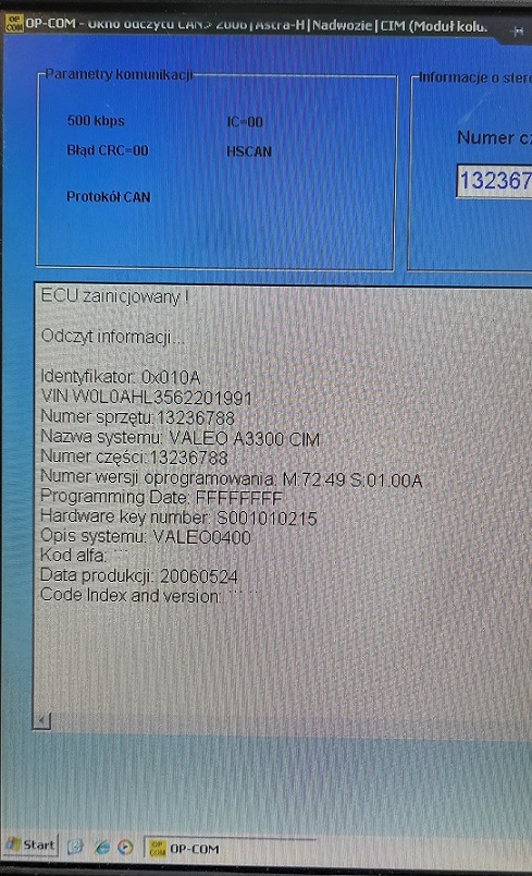

Witam wszystkich posiadam astrę kombi 1.9 cdti 150km 2006rok
Mam wyświetlacz BID z komputerem pokazującym zasięg spalanie etc oraz radio CD30
Zmieniłem ostatnio kierownice na wielofuncyjną z rolkami bo stara już była mocno zdarta

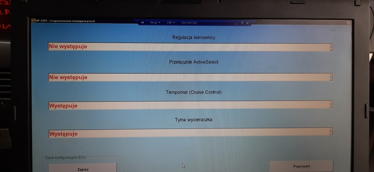

Mając OPCOMa i czytając forum pomyślałem że teraz tylko czeka mnie zaprogramowanie opcji w CIMie jednak ja nie mam tej opcji? zdjęcia poniżej
Czy to oznacza że muszę wymienić CIMa żeby rolki przyciski z kierownicy działały? Jeśli tak to na jaki? z góry dziękuję za pomoc.

Po zdjęciu kierownicy miałem gniazdo z pinami więc nic nie robiłem zastanawia mnie fakt braku opcji w programowaniu? I czy mój CIM nie jest jakiś ubogi?

jak masz wszystko spięte poprawnie czyli rolki z cim to warto sprawdzić inną wersję oprogramowania, czy opcja będzie dostępna, nie kojarzę aby przy zmianie kierownicy ktoś wymieniał cim,

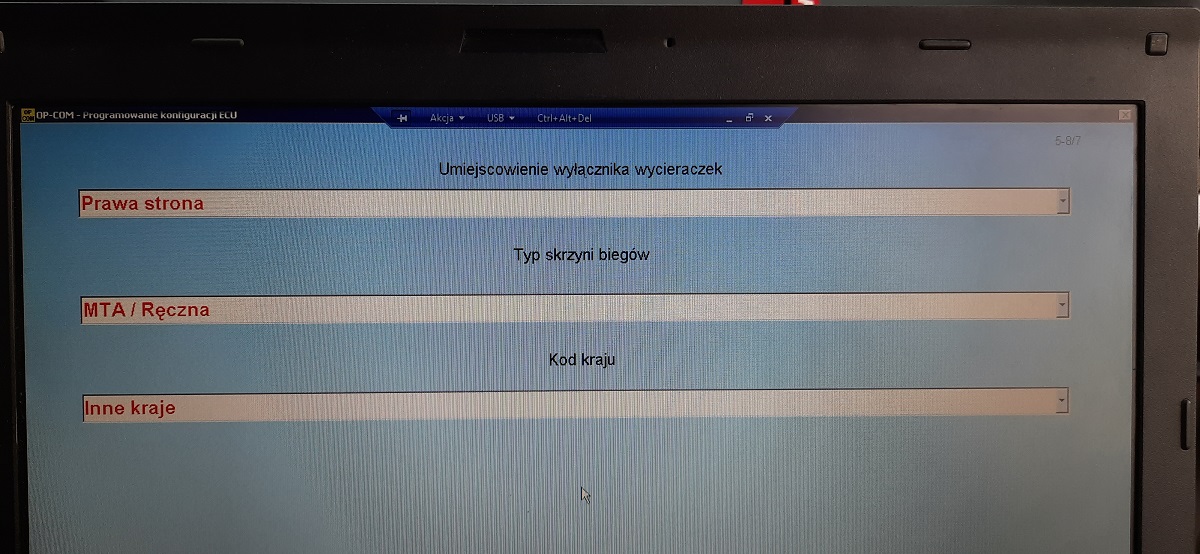

Problem w tym że nie mogę zmienić indeksu jak np w wyświetlaczu itd. Poprostu nie mam takie opcji.
Jak przeglądałem różne filmy to ludzie w CIM w opcji programowanie maja 11 pozycji ja mam tylko 7 do zmiany ?

Tak jak pisał Patrykus spróbuj innej wersji Op Coma. U siebie jak aktywowałem komputer w Op-comie Pl 2010 też nie miałem takiej opcji. Ogarnąłem to Vaux comem 2014
