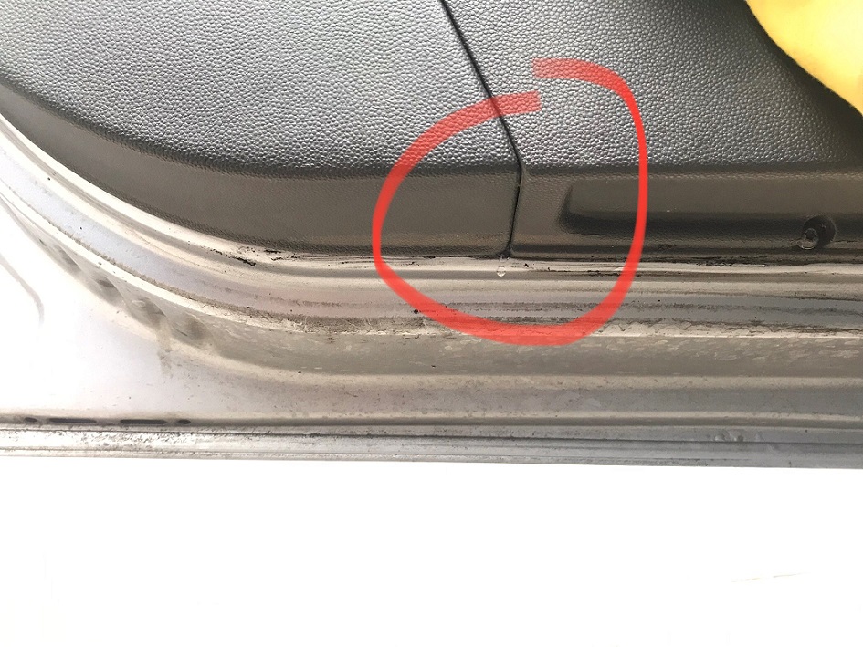

Sprawdzałem to już. I według mnie woda pojawia się spod drzwi.
Załączam zdjęcie na którym widać jedno z miejsc z których woda kapie po otwarciu:
drzwi
Re: ASTRA H - woda na progu - Prośba o wsparcie woj. łódzkie
PostNapisane: 24 sie 2021, o 13:38
przez andy17d
W takim razie nie pozostaje nic, jak ściągnąć bok i sprawdzić którędy ta woda tam leci. Może daszek nad głośnikiem nie jest szczelny?
PostNapisane: 24 sie 2021, o 13:54
przez marcin9303
Boczek był zdejmowany i obsilikonowany dookoła + głośnik. Być może problem leży po stronie uszczelki szyby ale nie wiem jak się zabrać do tego aby zweryfikować.
