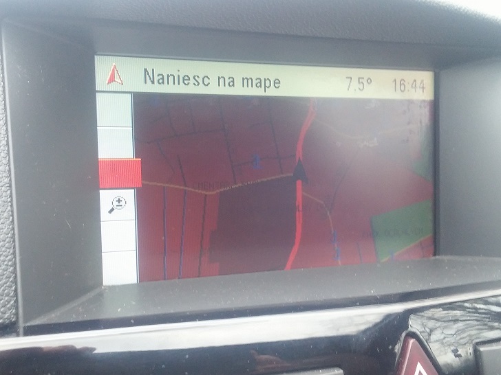

Postprzez pawel1986 » 8 mar 2016, o 09:11
Posiadam radio cd70 z wyświetlaczem GID (kolorowy) dwuwierszowy. Wyświetlacz jest dosyć ciemny, przy włączonych mapach w dzień praktycznie widać tylko strzałkę nocą widać drogi. Tryb dzień noc za dużo nie zmienia. Regulacja pokrętłem przy światłach także nie daje znaczącej poprawy. Pierwsze podejrzenie po przeszukaniu internetu padło na świetlówke podświetlająca wyświetlacz. Po rozebraniu wyświetlacza okazało się iż świetlówka świeci- po jej odpięciu jest znacznie gorzej w trybie dzień na wyświetlaczu widać coś jedynie gdy jest ciemno także świetlówkę wykluczam. W słoneczne dni także zwykłe ekrany z informacjami są bardzo słabo widoczne. W ustawieniach nie ma opcji Kontrast jest jedynie tryb dzień noc automatyczny. Proszę o informację czy ktoś uporał się z podobnym problemem lub ma na to jakiś pomysł. W poprzednim aucie miałem czujnik nasłonecznienia umieszczony w zegarach który regulował podświetlenie być może w astrze także coś takiego występuje i w tym cały problem?? a może problem leży w oprogramowaniu??
Pozdrawiam,
pawel1986
Dołączył(a): 8 mar 2016, o 08:56
Re: Jasność wyświetlacza

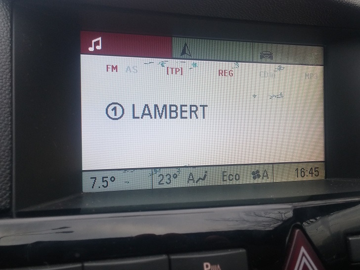

Postprzez pawel1986 » 23 mar 2016, o 04:46
Jeśli to pomoże załączam zdjęcia wyświetlacza w trybie dzień podczas pochmurnego dnia.
widok mapy
pawel1986
