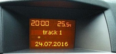

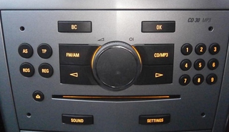

Witam . Mam pytanie,czy jest możliwość wymiany wyświetlacza typu BID 3 liniowy ,który mam zamontowany w swojej Astrze na GID ? Czy to będzie chodziło ze wszystkimi funkcjami jeśli wymienię tylko sam wyświetlacz ? Czy też muszę wymienić również radio,mam CD30 MP3.
Wielkie Dzięki za wszelką Pomoc i Wskazówki .

Temat wałkowany setki razy :)
Można wymienić dowolny wyświetlacz TID lub BID na wyświetlacz GID lub kolorowy CID.
Radia nie trzeba zmieniać.
