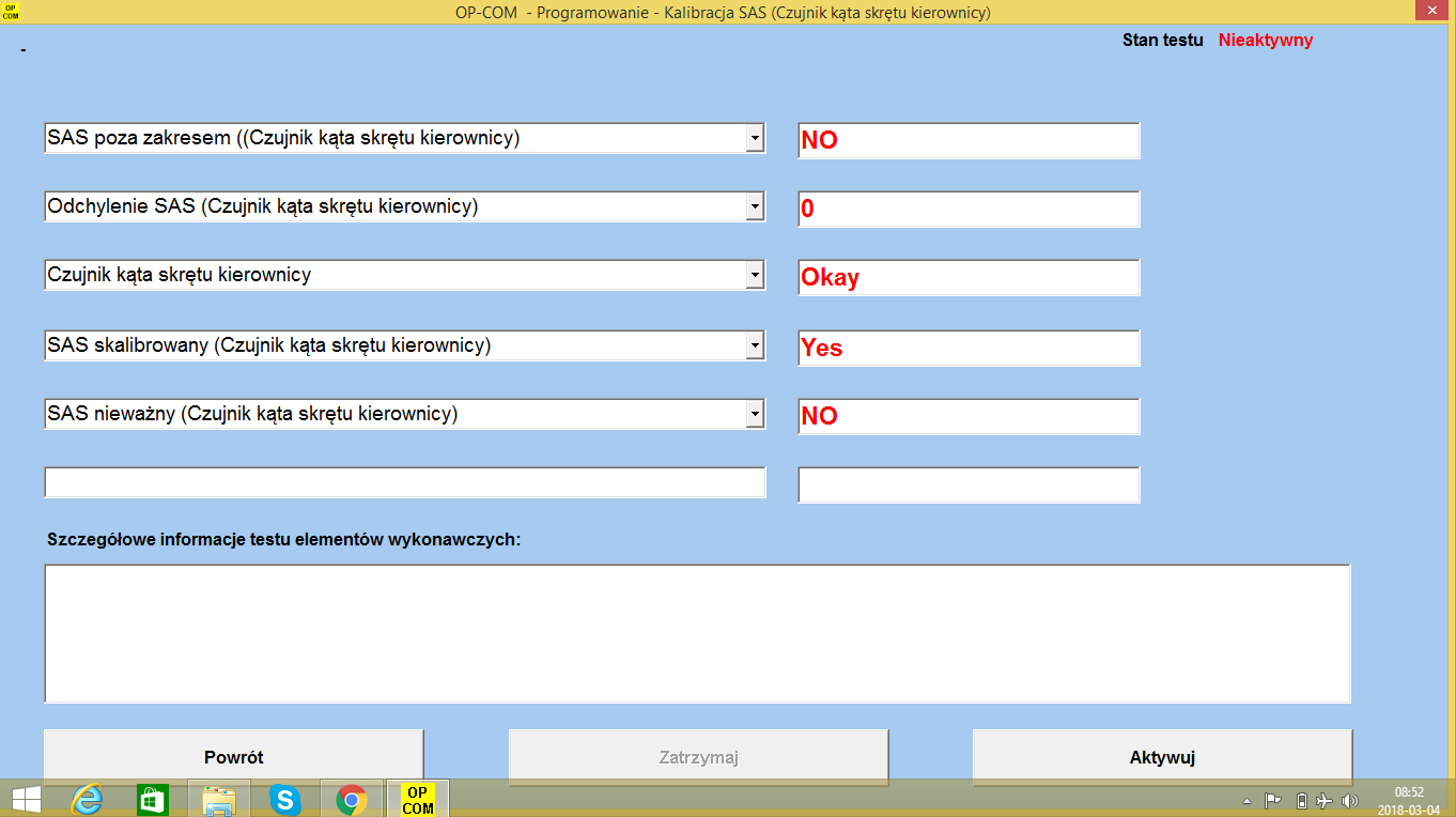

Wymieniłem kierownicę na multifunkcyjną, po złożeniu wszystko było ok, lecz po krótkiej jeździe wyskoczył błąd czujnika skrętu kierownicy. No cóż podłączyłem opcoma, wszedłem w opcję kalibracji skrętu, kierownica na wprost i aktywuj. nic się nie działo. kliknąłem jeszcze raz ale tym razem kręciłem kierownicą jak na niektórych filmach było opisane - niestety SAS - NO.
I tak wielokrotnie bez powodzenia, błąd występuje nadal...
W dniu wczorajszym w blokach pomiarowych sprawdziłem kierownicę a tu 2058 stopni na prostej kierownicy !?
Nigdzie nie ma poradnika jak krok po kroku wykonać kalibrację, może ktoś pomóc ?
Edytowane:
Udało mi się skalibrować czujnik ale o dziwo na skręconych kołach w lewo o jeden obrót kierownicą.
Wszedłem i skalibrował jak na zdjęciu. Błędy pokasowane, po ruszeniu wszystko ok skręcam ostro w prawo i znowu błąd, jakby był po za zakresem. Jak skonfigurować aby koła były na wprost ? jak skręce na wprost to SAS jest po za zakresem i nic się nie dzieje podczas kliknięcia AKTYWUJ.

skąd teraz wiadomo co tam kolega naknocił przy tej wymianie powinno obyć się bez kalibracji, może coś uszkodziłeś w okolicy cima, podpowiem tylko że w oknie programu po naciśnięciu "aktywuj" powinien być komunikat co robić dalej, kalibrację można zrobić bez fejsa samą kierownicą i na pewno nie tak jak piszesz - jest do tego procedura i poradnik w necie widziałem na innym forum wystarczy dobrze poszukać

Tak jak wspomniałem możliwe ze przekręciłem ta tarczkę w cimie. Teraz pytanie... jak ja ustawić centralnie na środku ? Podczas kręcenia słychać jakieś kliknięcie ? Nie chce zrobić tak ze po przekręceniu zerwe taśmę, czy ona ma jakiś zapas ?

Na obudowie cima jest instrukcja po zlozeniu krecisz srodkowym kulkiem w cimie w prawo az poczujesz opor pozniej 2,5 obrotu w lewo i powinno byc ustawione na 0 mozliwe ze trzeba jeszcze pozniej zeobic kalibracje kata lub nie wiem dokladnie jitro bede sprawdzal.
