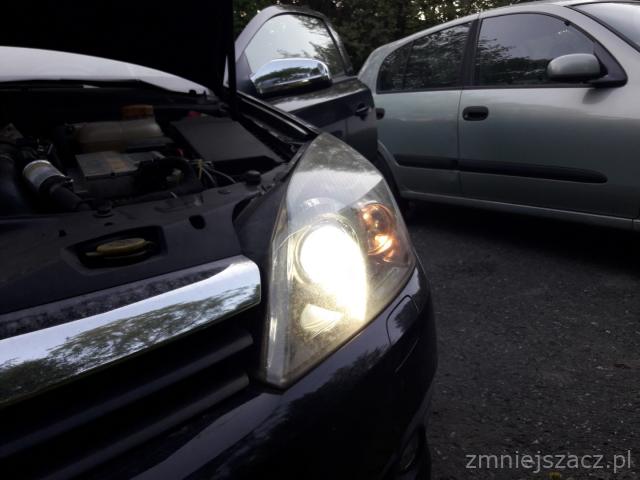

Witam!
Jestem posiadaczem Astry H gtc 2005r
Silnik: Z20LEL
wersja: 170km
Potrzebuje pomocy w sprawie wymiany żaróki , jestem całkowicie blady w tym temacie, auto posiadam od niecałego miesiąca dlatego potrzebuje pomocy.
W jaki sposób moge wymienić żarówke oraz jaką dokładnie musze kupić by była odpowiednia.
W załączniku dodaje zdjęcia .
Pozdrawiam i licze na pomoc oraz wyrozumiałość :)

skręć koła a w nadkolu znajdziesz klapkę, otworzyć , ściągnąć gumę i masz dostęp do żarówki

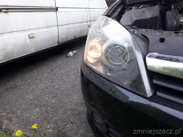

Tak robiłem, aczykolwiek nie mogę dotrzeć do żarówki która jest wypalona na zdjęciu.

coś nie tak robisz, nie ma innego sposobu na wymianę żarówki, chyba że demontaż zderzaka aby dojść do wszystkich śrub reflektora i wyciągnąć go, tylko po co jak można to zrobić jak pisałem wyżej

Zobacze dziś jeszcze raz, aczykolwiek wydaje mi sie,że mam tam tylko tą gume do wejscia do tej zarowki najbardziej odchylonej od srodka maski.

a to nie jest ksenon?

co to ma za znaczenie i tak wymiana przez nadkole

Ściągasz grill --> zderzak --> lampy --> otwierasz pokrywe --> wymieniasz --> składasz
