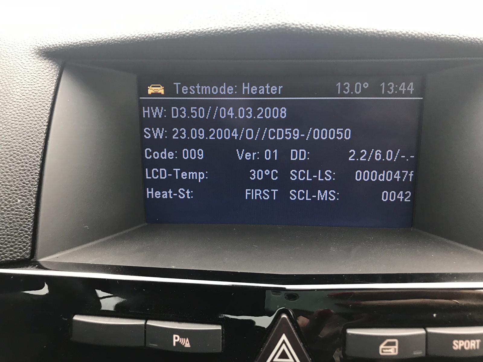

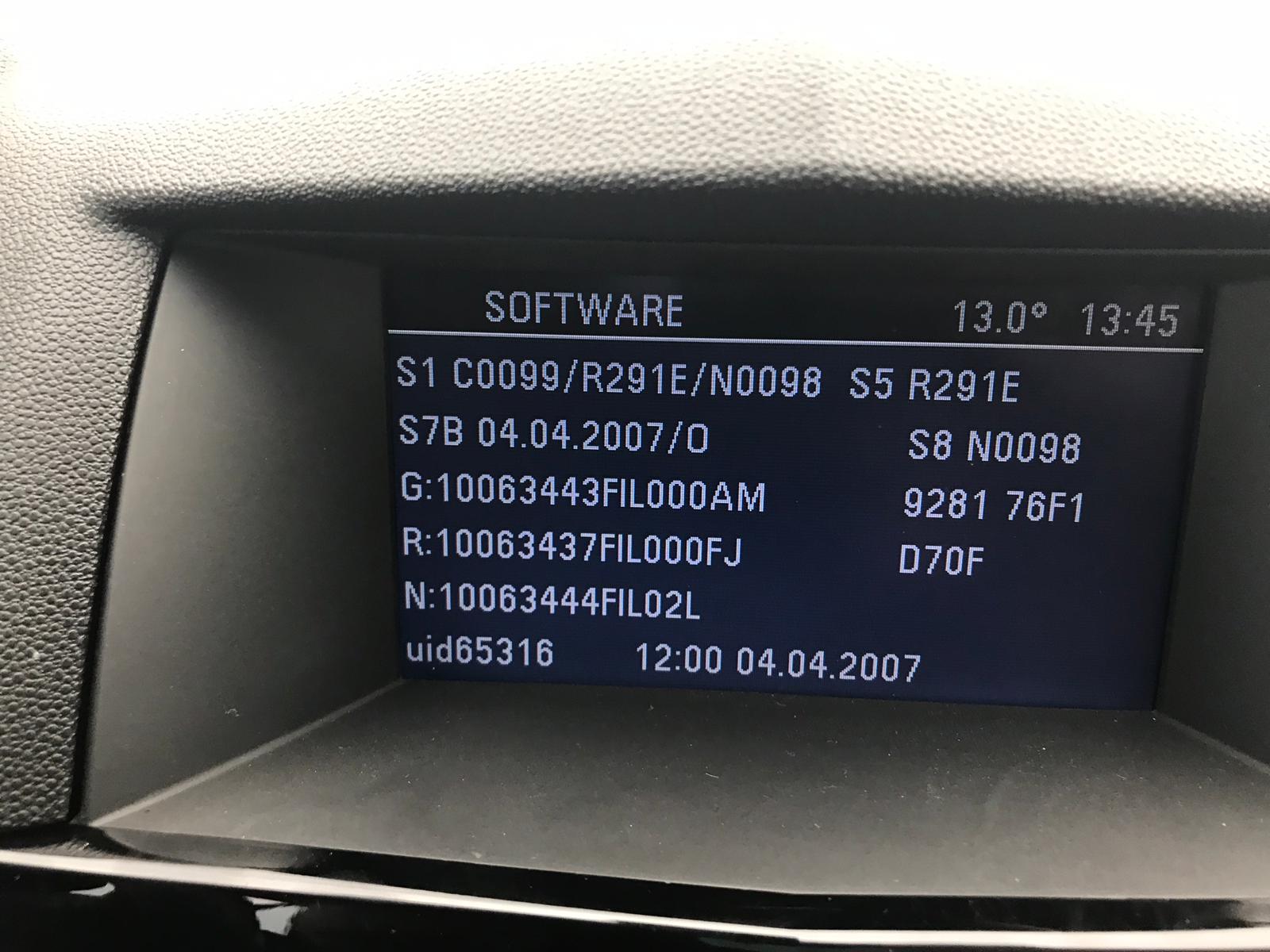

Witam wszystkich,
Zakupiłem Astrę w cabrio 2008r z silnikiem 1.8 sprowadzoną z Niemiec i chciałbym uaktualnić menu o język polski oraz uaktualnić nawigację o najnowsze mapy ponieważ mam tylko z 2007r bardzo proszę o jakieś porady jak to zrobić
HW: D3.50//04.03.2008
SW: 23.09.2004

Podaj kolego typ wyświetlacza i radia lub wstaw foty, na pewno ktoś wtedy poradzi

CD 70 mam do niego płytę z językami oryginalną ale niestety nie ma języka PL

wyświetlacz kolorowy CID, potrzebny jest soft spolszczający na cd aby go wgrać do radia (tylko zakładka navi będzie w pl - ktoś tam kiedyś robił pełne , nie śledziłem tematu i sądzę że nie jest potrzebne pełne pl, z zakładkami ustawień radia każdy da sobie radę), co do map to niestety opel olał radia cd70, ostatnie mapy to chyba 2015, natomiast do dvd90 są już na 2019
