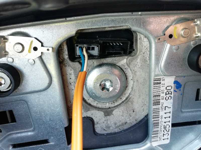

Postprzez Armin089 » 10 wrz 2019, o 14:29
Właśnie ściągnąłem poduszkę z kierownicy i okazało się że nie ma przewodów od klaksonu. Ktoś wie pod które piny podpiąć klakson? Z lewej strony jest podpięta poduszka a prawe gniazdo nie jest podpięte.

Postprzez Patrykus » 10 wrz 2019, o 14:46
wstaw fotkę wtyczek bo z tego co pamiętam to jest wtyk airbag, 2x sterowanie , klakson na blaszkach

Postprzez Armin089 » 10 wrz 2019, o 14:56
Tak wyglądają gniazda.
