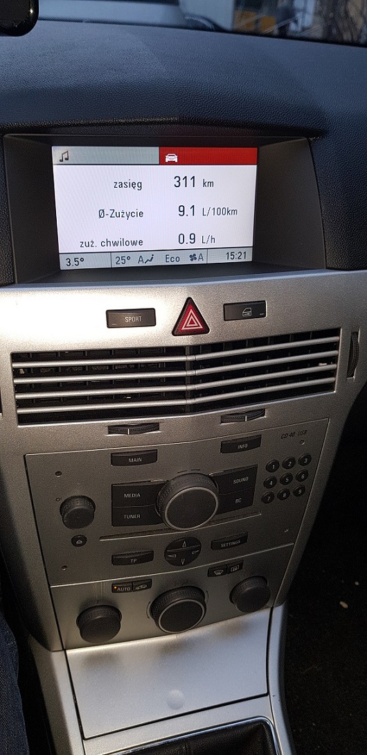

Najlepiej wylogowany zestaw radia z wyświetlaczem. Jeżeli z jednego auta to nawet nie musi być wylogowany. Ale lepiej zawsze mieć możliwość dostępu. Do tego nowy daszek dla wyświetlacza CID i kabel RGB. Musisz sobie pozapisywać z opcoma indexy i rodzaj czujnika poziomu paliwa, żeby Ci potem nie przekłamywał spalania. Ja sobie robiłem zrzuty ekranu w opcomie z zakładek dotyczących radia i wyświetlacza oraz głębiej w programowaniu każdą stronę jak mam poustawiane. Jak masz klimatronik też trzeba to ustawić w wyświetlaczu, żebyś miał na nim info. Czemu CD70 navi a nie DVD90? CD70 nie ma już aktualnych map. DVD90 pasują od BMW i ostatnie są z 2019. Ogólnie ta navi taka sobie. Ja kupiłem pod kolor deski CD40 USB i sobie chwalę możliwość podpięcia pendrive i aux, które to kabelki wypuściłem przez schowek. Akurat tam jest fajny otwór i nie trzeba nic wycinać. Navi wolę normalną z telefonu. Ostatnio nawet mapy google całkiem dobrze sobie radzą. Max co ma CD70 navi to chyba 2012 albo 2014 rok. Nic nowszego już nie będzie.
