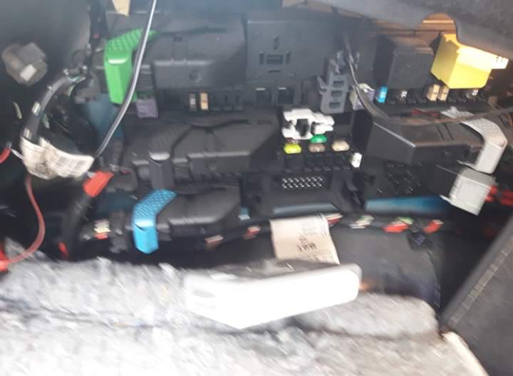

Postprzez xmaciejx » 26 maja 2020, o 14:05
Witam! Który numer bezpiecznika opowiada w dużej skrzynce bagażnik za tylne światła? Wszędzie szukam i nic. Padły mi światła i czujniki cofania.

Postprzez Patrykus » 26 maja 2020, o 15:20
leniwy jesteś :D :D http://astra-3.pl/porada-astra-h-bezpie ... agaznik#up , światła tylne które nie świecą bo ekstra bezpiecznika nie ma , jest elektroniczny w UEC

Postprzez xmaciejx » 26 maja 2020, o 16:06
Czyli posprawdzać cztery bezpieczniki od układu elektronicznego silnika w UEC?

Postprzez Patrykus » 26 maja 2020, o 16:20
ja nie mogę , kolego wypadałoby napisac konkretnie które swiatła nie świecą i parktronic ori czy dokładany, napisałem Ci o elektronicznym bezpieczniku a tu jakieś 4 podajesz , konkret o co Ci chodzi bo nie chce mi się sprawdzać za kazdym razem po pytaniach do d..y, skąd mam wiedzeć czy nie swieci postojowe czy wsteczne do którego może być podpięty parktronic jak jest dokładany

Postprzez xmaciejx » 26 maja 2020, o 16:26
Wrzucam wsteczny i światła cofania nie działają czujnik parkowania też nie działa bo jest podpięty do świateł cofania.

Postprzez Patrykus » 26 maja 2020, o 16:38
w końcu coś się wyjaśniło , sprawdź za lewym przednim kołem na skrzyni biegów czy jest zapięta wtyczka na czujniku wstecznego, ewentualnie uszkodzony czujnik

Postprzez xmaciejx » 26 maja 2020, o 19:58
Ciężko tam zobaczyć i się dostać, bo mam założony gaz podjadę jutro do mechanika niech to zobaczy. Czujnik to kilka złotych o ile to czujnik.

Postprzez Patrykus » 26 maja 2020, o 21:51
metoda sprawdzenia jest prosta, ściągnąć wtyczkę i zworka na piny wtyczki , jak zaświeci wsteczny tzn. czujnik do wymiany
