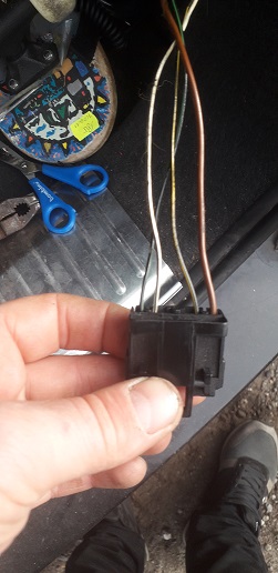

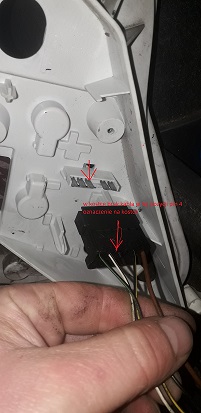

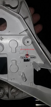

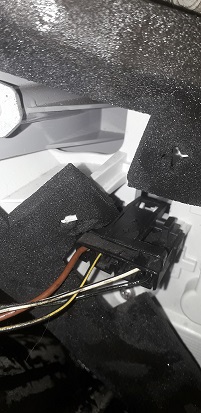

Witam mam problem z prawa tylnia lampa konkretnie swiatło mijania po rezebraniu okazuje sie ze zarówka działa a w kostce brak 5tego pinu do tego swiatła
problem jest tego typu ze w lewej w kostce jest 5pin a w prawej 4pin.Po sciagnieciu tasmy nie widac aby piaty przewod wogule był myslałem ze sie urwał ale nic na to nie wskazuje prosze o pomoc

1 pin masa 2 migacz 3 stop 4 wsteczny 5 brak (mijania)??

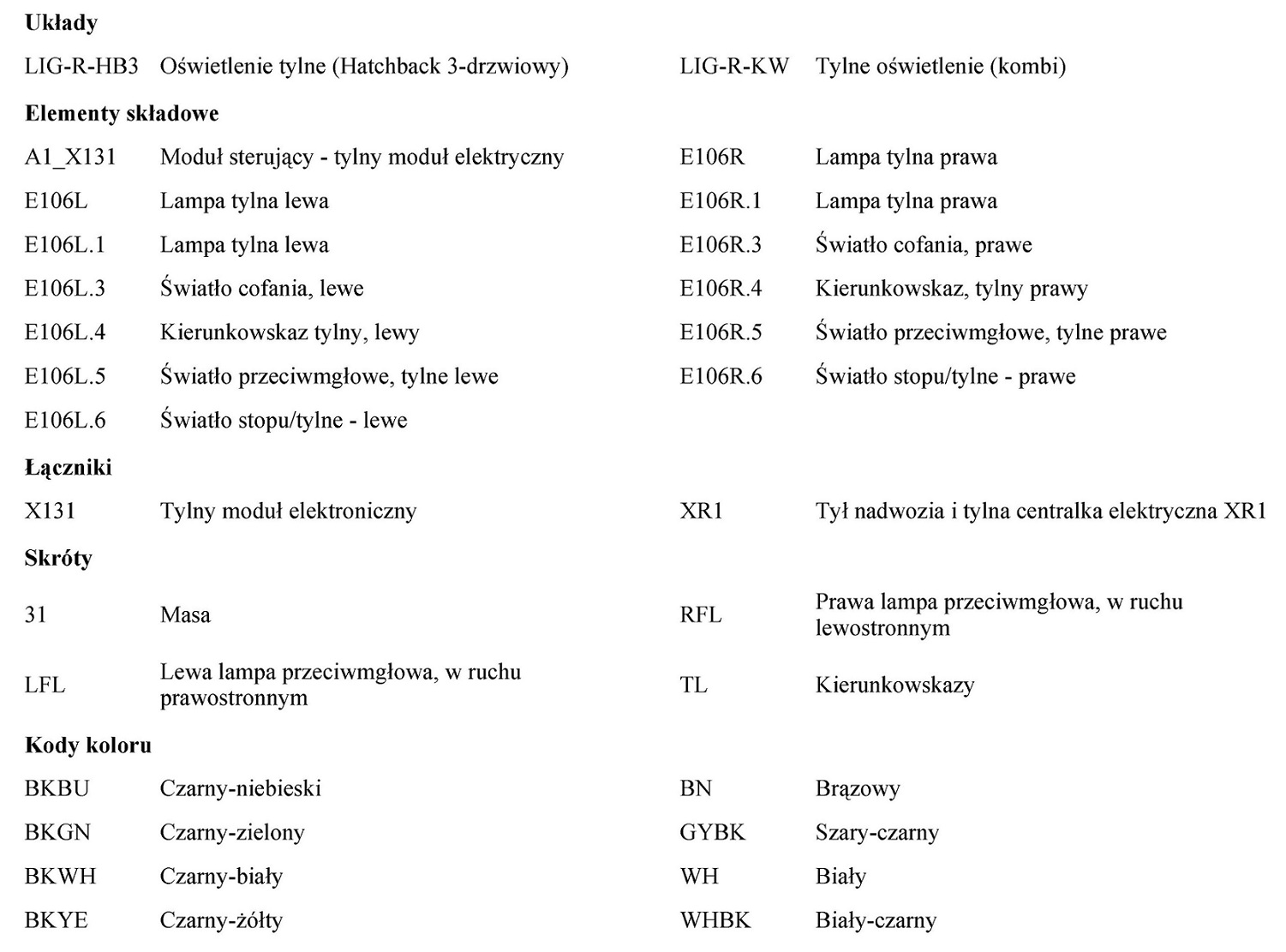

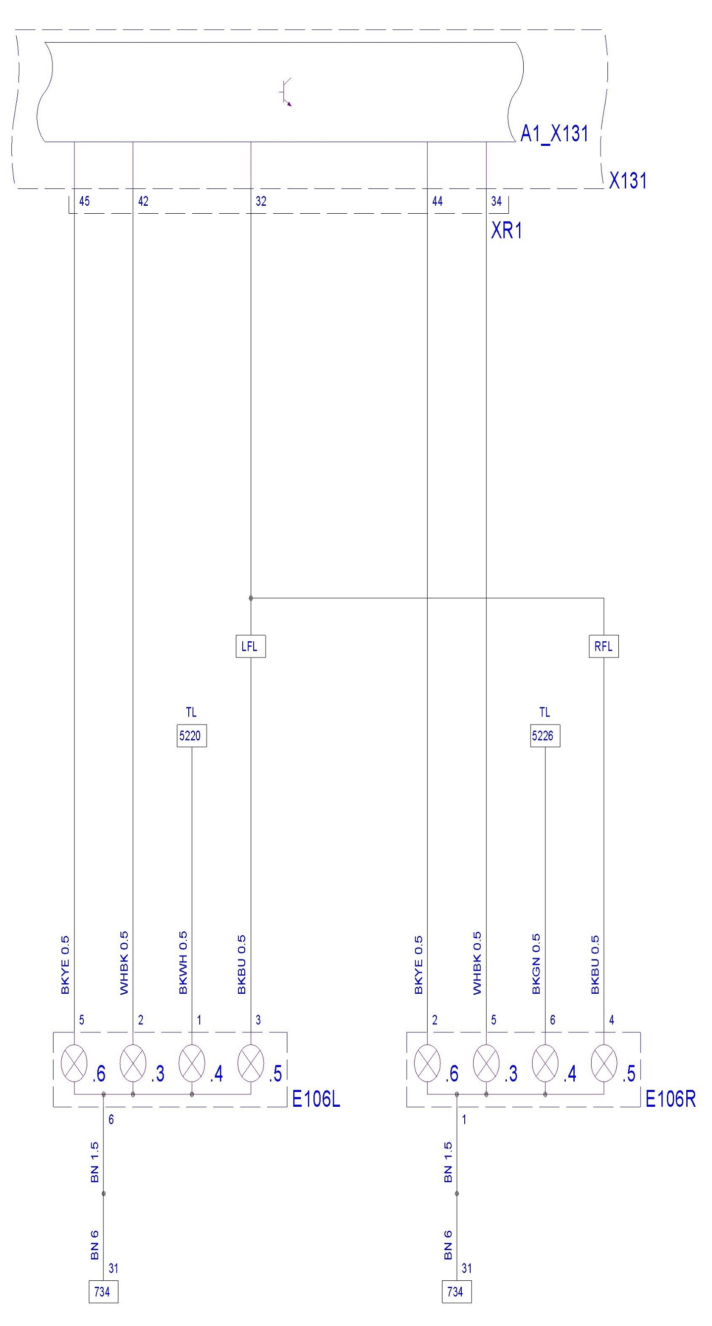

Jeżeli prosisz o pomoc, to przynajmniej podaj minimum danych o aucie. Rocznik, wersja nadwoziowa 3D 5D kombi. Prawdopodobnie 5 przewód jest od światła przeciwmgłowego. Z tyłu nie ma czegoś takiego jak światło mijania. W czym w ogóle jest problem skoro światło działa?

auto to astra h 1.9cdti kombi 2007 zgubiło sie swiało prawe tylne/stop po otwarciu okazuje sie ze pin w lampie który za nie odpowiada w kostce jest pusty a sladu urwanego kabla nie ma zas lewa ma w tym miejscu kabel i działa na kostce to nr 4 w .kostka lewa ma 5 kabli a prawa 4 sam juz niewiem bo po zasymulowaniu pradu wodpowiedni pin swiatło działa wiec gdzie zgubił sie ten kabel sam juz niewiem co o tym myslec bo swietło działałało a wiazka była zaizolowana i nie ma w niej tego kabla

Wyżej masz schemat do kombi. Domyśliłem się po podłodze i 5 przewodach w jednej lampie. Masz tam kolory przewodów. Co prawda do rocznika 2005 ale chyba po lifcie nie pozmieniali. Zawsze tylko jedna ma 5 przewodów, bo jeden idzie do przeciwmgielnej.
Odpal światła postojowe, zerknij w działającej lampie która żarówka jest do postojowych, wymień w niedziałającej lampie żarówkę na nową. Przeczyść przy okazji styki ale to już przy wyłączonych światłach, bo zwarcie pójdzie.
Zasymulowałeś prawdopodobnie zaświecenie się żarówki przeciwmgłowej. Z tego co czytałem, żarówki do przeciwmgłowych są w obydwu lampach ale wiązka jest tylko do jednej. Angliki mają podciągnięty kabel do drugiej.
