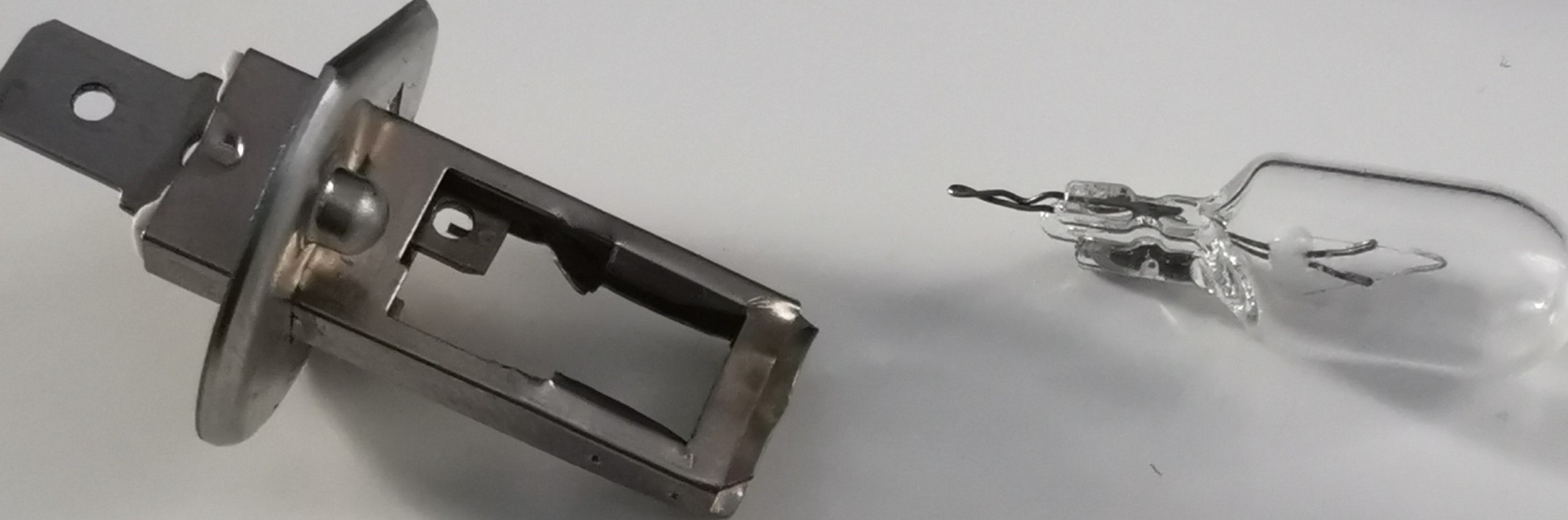

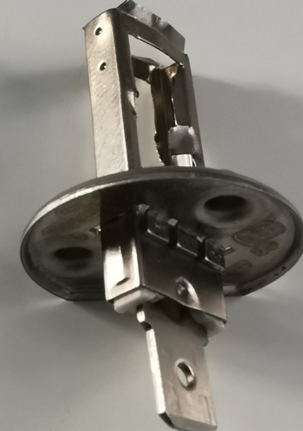

spaliła mi się żarówka lewa pozycja - jakoś udało mi się wyciągnąć żarówkę z oprawką, ale już samej żarówki nie mogłem z niej wyjąć ;( efektem czego jest połamana oprawka i pęknieta stara żarówka. Pytanie jaką oprawkę mam teraz dobrać nigdzie nie moge znalezc podobnej na allegro a do sklepu nie mam za bardzo czasu w tym tygodniu ? Pomożecie coś wybrać? Wiem że żarówka pozycyjna to W5W którą kupiłem na stacji za 1,8 zł .
Załączam foto połamanej oprawki - chyba nowa musi być taka sama żeby pasowała do kostki?
Oprawka pozycji
Oprawka pozycji1

to co pokazujesz na zdjęciu to są pozostałości z uszkodzonej żarówki H1 a nie oprawka postojówki W5W, po prostu roz......ś żarówkę H1 :D :D :D, więc wymień ją na nową i przyjrzyj się dokładnie gdzie siedzi postojowa

Kurde jestem pewien że wyciągnąłem pozycyjna żarówkę, H1 chyba są od świateł długich czyli drogowych , a te mi świeca na pewno bo sprawdzałem,

widzę kolego że jest problem, nie rozróżniasz żarówek, sprawdź dokładnie i napisz wg mnie jest jak napisałem wcześniej, tak wygląda oprawka W5W https://allegro.pl/oferta/gniazdo-wtyk- ... 9070311229, więc jedno długie nie świeci u Ciebie po tej operacji plus nie wymieniona postojówka

Mam w piwnicy starą lampę halogenową to Ci porobię zdjęcia oprawek :) Patrykus dobrze pisze, to jest H1 z drogowych. Włącz wszystkie światła + drogowe i stań sobie przed autem to zobaczysz czy Ci się wszystkie świecą czy nie. Bo chyba raczej nie masz bi-ksenona?

Hej Panowie dzięki za pomoc, wymieniłem pozycję porostu nie przyjrzałem się dokładnie że w jednym reflektorze są pozycyjne i drogowe, wymiana pozycji to banał wystarczy pociągnąć za kostkę i wychodzi żarówkę z oprawka wchodzi na ścisk, ale z wymianą H1 mam problem bo w żaden sposób nie mogę założyć tego zabezpieczenia tych dwóch drucików i trochę mi lata żarówka od drogowych , macie jakieś wskazówki ?

zwróć uwagę że H1 wchodzi w lampę tylko w jednej pozycji, trzeba trafić ścięciem kołnierza żarówki i wystającym "noskiem" w odpowiednie miejsce, zabezpieczenie jak już dociśniesz to lekko na bok i powinno zaskoczyć na tzw. haczyki
