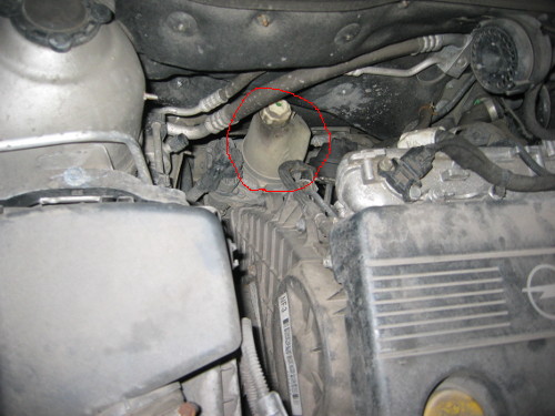

Witam forumowiczów
Niedawno zakupiłem Astre III 1.7 CDTI 110KM. W związku z tym proszę o podpowiedź do czego jest zbiornik prezentowany na zdjęciu. Szukałem w google, ale najwidoczniej nie potrafię sformułować odpowiedniego zapytania bo wysiłki spełzły na niczym. Dodatkowym pytaniem jest czy i jak często trzeba tam coś dolewać/wymieniać?

Na moje niefachowe oko to jest zbiornik w którym jest olej do wspomagania kierownicy. Jeśli nie ma w nim ubytków to nic nie dolewasz.

A ile tam powinno być płynu? Jak zdejmę korek to z niego wystaje plastykowy bagnecik. Jest on całkiem suchy. Czy to jest powód do zmartwień?

dzik1980 napisał(a):A ile tam powinno być płynu? Jak zdejmę korek to z niego wystaje plastykowy bagnecik. Jest on całkiem suchy. Czy to jest powód do zmartwień?
pozdrawiam
Tomek
Tomku sprawdziłem jak to wygląda u mnie. Bagnet też jest suchy, ale poziom oleju jest mniej więcej na takim poziomie jak kończy się ten bagnet.
