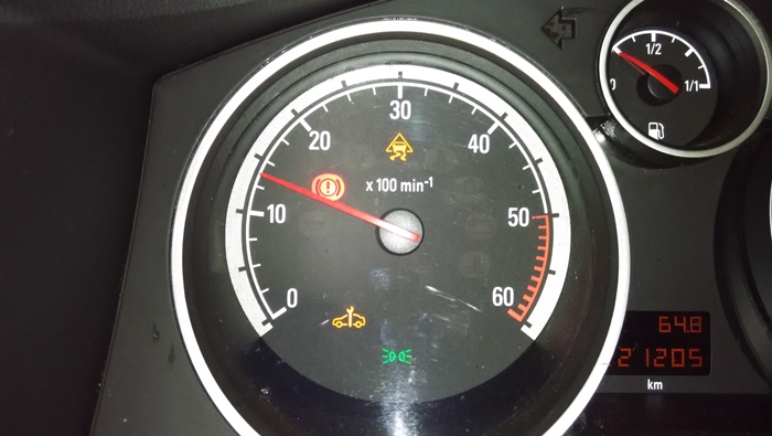

Witam. Od jakiegoś czasu mam problem z samochodem. Opel Astra H 2004r 1.9 CDTI kombii.
Podczas jazdy (lub na postoju, gdy wciskam pedał gazu) zapala mi się kontrolka ESP oraz tryb awaryjny jednocześnie. Auto "ustawia się" na ok 1100 obr/min i nie reaguje na pedał gazu. Dzieje się tak niezależnie od tego czy jadę szybko, czy wolno, czy silnik jest rozgrzany czy zimny, czy zrobie jakiś nerwowy manewr czy jadę spokojnie. Następuje to w różnych okolicznościach. Nieraz wystarczy raz ponownie uruchomić auto i jest OK, a nieraz męczę się ładnych kilka razy. Sprawdzano mi błędy za pomocą komputera i wyskoczyło: BŁĄD CZUJNIKA PEDAŁU PRZYSPIESZENIA. Spotkał się ktoś z takim problemem? Może to niekoniecznie czujnik pedału gazu pieprzy sprawę a coś pokrewnego. Zdjęcie w załączniku.

P1120 - Czujnik 1 i 2 położenia pedału gazu - nieprawidłowa wartość sygnału
P1122 - Czujnik 1 i 2 położenia pedału gazu - nieprawidłowa wartość sygnału
