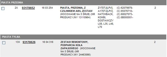

Postprzez kaliope » 7 mar 2015, o 11:52
rozumiem, że masz koła na 5 śrub? Czyli piasta tylna razem z łożyskiem nr: 93178626
Jeśliby trzeba wymienić to pasuje kupić porządną, np SKF VKBA 3653 lub FAG. Niestety ponad 320zł. Ale wymiana pewnie banalna i sam to możesz zrobić. Cztery nakrętki z tyłu i wtyczka od ABS i tyle.

Postprzez astra110 » 7 mar 2015, o 17:14
Tak, mam mocowanie na 5 śrub
Szkoda że nie można wymienić samego łożyska,było by pewnie taniej
Z robocizną powinienem sobie poradzić ;)
Mam nadzieję że nie ma konieczności wymieniać podzespołów parami (tzn od razu lewą i prawą stronę)!?

Postprzez tuszok » 7 mar 2015, o 20:43
W przypadku piasty nie ma takiej konieczności.
