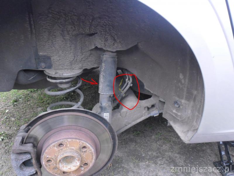

Wczoraj podczas jazdy zauważyłem paląca się kontrolkę IDS+. Dzisiaj już to naprawiłem.
Od amortyzatora ids idą dwa przewody, chwyciłem za peszel rozchyliłem go i od razu znalazłem przerwany przewód.
Awaria miała miejsce przy tylnym prawym kole. ;D
Wstawiam zdjęcie, może komuś się przyda. Strzałką na zdjęciu zaznaczyłem amortyzator usztywniający IDS+ a w koło zaznaczyłem miejsce usterki ( w większości przypadków awaria występuje właśnie tam).
Od amortyzatora ids przychodzi wiązka dwu-przewodowa.
