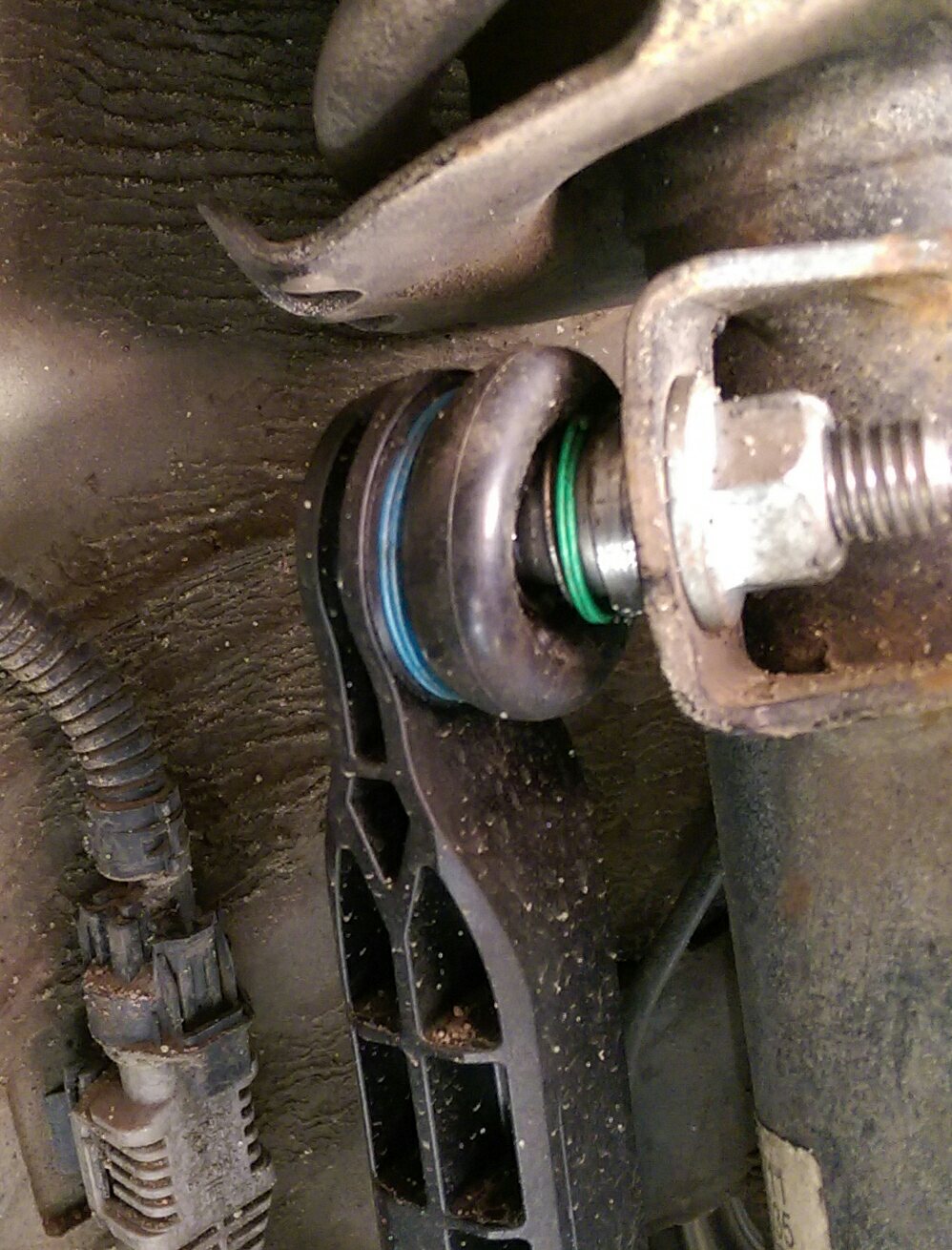

Witam!
Pytanie odnośnie łącznika stabilizatora, czy dobrze został zamontowany bo wydaje mi się że ta guma tak nie może być.

No bo nie może - woda i piach będzie wnikać do wnętrza. Widać, że spinka opasająca spadła (taki okrągły pierścień sprężynujący) i guma się zsunęła. Przy odrobinie cierpliwości da się go zreanimować, ale trzeba go wymontować.

Dzięki wielkie, tak myślałem że wina montażu. Jestem już pewien i jadę jutro do mechanika niech z tym działa.
