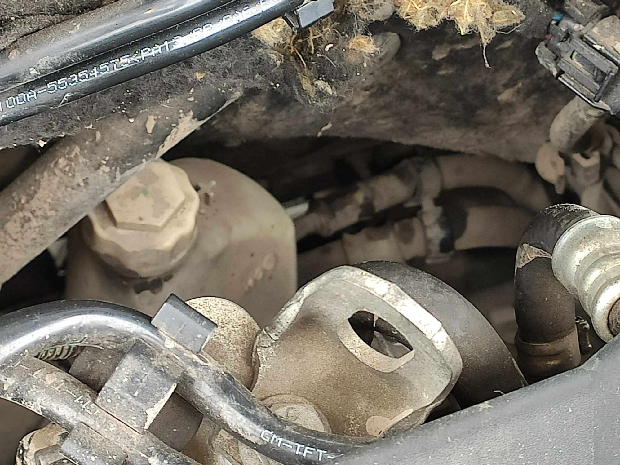

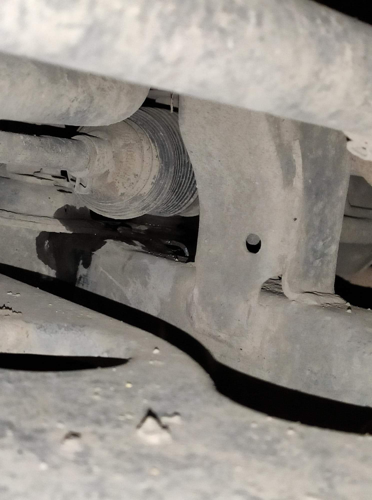

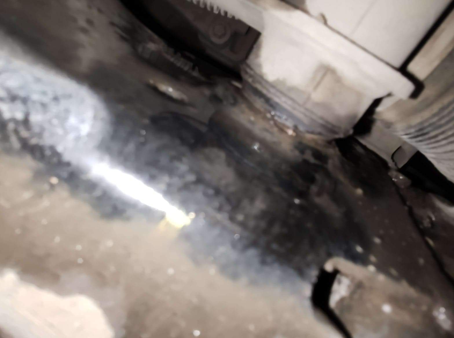

Witam w mojej astrze h 1.9cdti 150km cos zaczęło cieknący nie wiem co to jest wygląda na to że jakaś uszczelka puszcza miejsce znajduje się obok przedniego prawego koła chyba pod zbiorniczkiem płynu wspomagania nie jestem mechanikiem więc jestem zielony dodaje zdjęcia od strony prawego koła i z pod auta tak jak się wdrapałem proszę powiedzcie co to może być nie wiem na jaki koszt się nastawić dodam że nie czuje żeby z autem coś się działo a płyn który cieknie nie ma konsystencji oleju

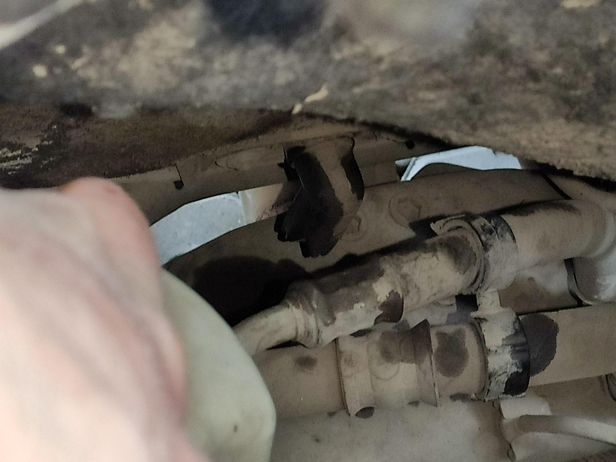

Znalazłem w dzień dokładnie miejsce wycieku jest to jakiś gumowy kruciec który nigdzie nie jest podłączony co to może być?

Czy aby to nie jest odpływ z klimatyzacji? Cieknie nonstop czy tylko gdy masz załączoną klime?
Jeśli cieknie przy załączonej klimie tzn że masz drożny odpływ skroplin z klimatyzacji, i tak powinno być. To jest tylko woda :)

Faktycznie to jest odpływ od klimy przy wyłączonej klimie nie cieknie swoją drogą lipne miejsce
