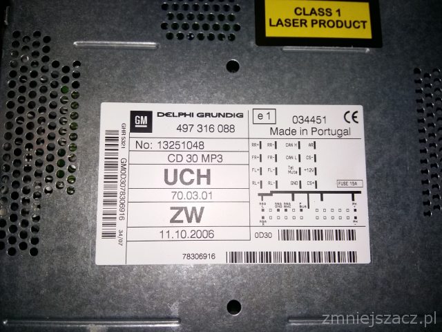

Witam mam takie pytanie związane z moim radiem. Chciałem się podłączyć poprzez AUX do mojego radia CD30 mp3 ale nie wiem czy jest to możliwe bo słyszałem że nie każde radio miało taką opcje. Dodaje zdjęcia mojego radio i proszę o wyjaśnienie co oznacza UCH i ZW. Znalazłem do kupienia w necie specjalne kable do tego typu radia gotowe do podłączenia np. telefonu ale nie wiem czy jest sens go kupować. Proszę o pomoc i z góry dziękuje.

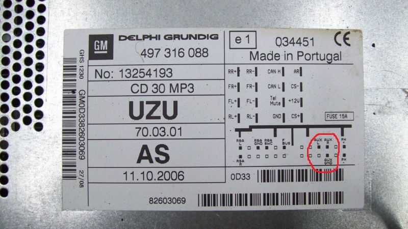

Twoje radio nie ma wejścia AUX. Na naklejce, AUX jest oznaczony tak jak na poniższym zdjęciu:

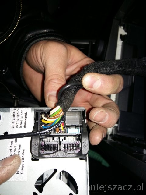

Czyli lipa :cry: Słyszałem ze jest opcja przerobienia radia żeby miało takie wyjście. Jest ktoś może na forum co robił to w swoim radiu? Znalazłem nawet na allegro aukcje która oferuje sprzęt do instalacji typu zrób to sam. Sprzedawca opisał to tak: "Aukcja dotyczy pakietu części elektronicznych + instrukcja montażu w celu dorobienia wejścia AUX IN do radia w samochodach marki OPEL w celu podłączenia zewnętrznego źródła dźwięku np. mp3, telefon itp."
