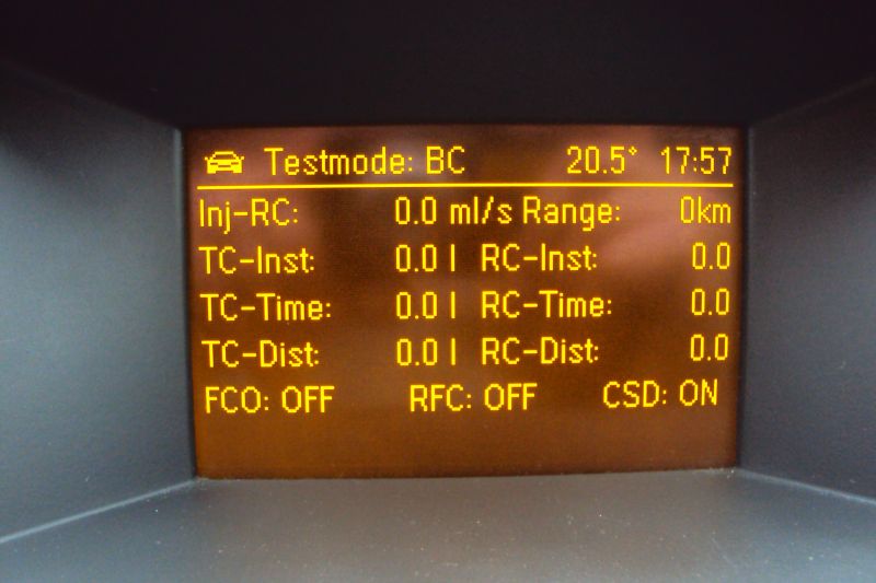

Witam - od niedawna mam Opla Astrę 3 z 2006 roku i mam taki problem, iż po wejściu w tryb diagnostyczny BC na ekranie odpowiedzialnym za wyświetlania stanu zasięgu do przejechania wartość ta jest równa zawsze ZERO nawet przy pełnym zbiorniku paliwa. Wersja oprogramowania to 0.1 na wyświetlaczu 2 wierszowym. Dodatkowo świeci się kontrolka silnika (kontrola emisji spalin) czy ktoś z Was wie czy jest to związane z tym iż ktoś coś "gmyrał" w ustawieniach komputera czy jest coś uszkodzone - a może to jedynie wersja oprogramowania. Proszę o pomoc bo znudziło mi się obliczanie na podstawie zapisków na kartce od tankowania do tankowania. Dziękuję i pozdrawiam

Kolego tyle już było tematów, że nikomu nie chce się nawet odpisać, aby spalanie i cała reszta wyświetlała się tutaj i na wyświetlaczu musisz mieć aktywną tą opcję jeśli bez wchodzenia w test mode nie masz aktywnego chwilowego spalania itp. to tutaj tym bardziej go nie będzie. Albo serwis albo znajomy z techem lub opcom'em i niech zmienią Tobie indeksy wyświetlania wszytko będziesz miał jak na tacy. A co do kontrolki emisji, odczytaj błędy bez powodu ciągle się nie świeci.

Witam i dziękuję za odpowiedź, co do kontrolki emisji spalin pomijam temat gdyż znam numer błędu i ten temat jest osobną sprawą zresztą na forum było coś więcej w tym temacie opisane. W takim razie z tymi dwoma sprawami czeka mnie wizyta u mechanika i powinno być poprawnie. Zdecydowanie wiem coś już więcej,auto mam od niedawna i zaczynam go dopiero użytkować :) Pozdrawiam serdecznie.
