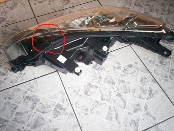

ja tez nie mam zaslepek i musialbym je wymontowac i umyc, tylko mam problem z 1 lampa nie potrafie regulowac wysokosci ( na badaniu technicznym mi facet pokazal) plastik sie ulamal. no i jak rozkrece i bede chcial wstawic to musialbym ustawic swiatelka. jak bedzie cieplej moze wezme sie za to. jak sie nie myle to z gory widac taki dzyndzel ktorym mozna rozdwoic lampe. daje zdj

Nie wiem jak jestw Oplu ale kiedyś rozbierałem lampę od Hondy i tam mimo, że były te zaczepy to lampa była jeszcze sklejona. Musiałem ją potraktować opalarką, żeby otworzyć. Później trzeba się przyłożyć prezy składaniu lampy bo inaczej będzie parować od środka.

o kurka. tu moze byc to samo bo wlasnie o to chodzi zeby nie parowalo. wiec moze lepiej nie bede ruszac :P
