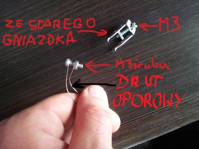

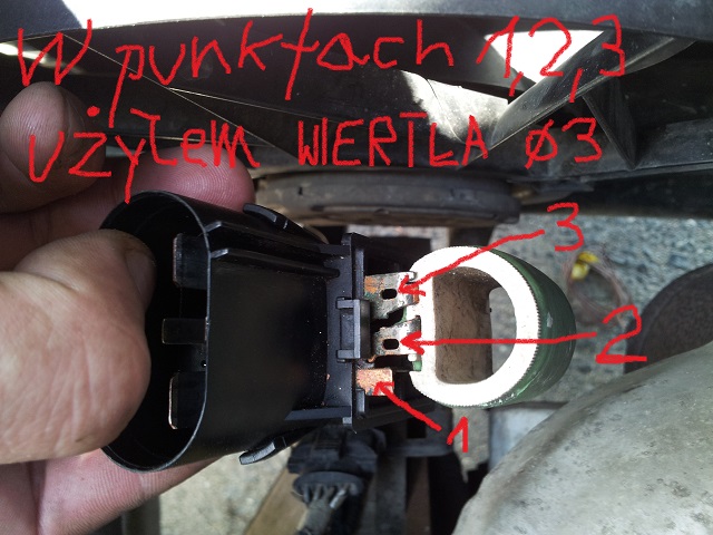

a powiedz mi za pomocą czego połączyłeś spiralę do tej blaszki aby uzyskac drugi bieg?
Oraz gdzie zamontowałeś ten bezpiecznik termiczny?
Bo jutro biorę się za to ponieważ drut mi wczoraj listonosz przyniósł ;)

Ja miałem w pudle z gratami srubki M3 z gniazdek i kontaktów.
Przewierciłem blaszke w punkcie 1 i rozwierciłem blaszki w punkcie 2 i 3 wiertłem - i w te otwory powkładałem srubki z nawinietym drutem oporowym, blache tez łaczyłem drutem oporowym.
Po przeciwnej stronie blaszki nr 2 wiercisz w plastiku otwor i tam wkadasz srubke m3 (tylko nie za daleko , bo potem nie włazysz całego rezystora pod wentylator) i :
termik obwijasz na srubce w pkt 1 i łaczysz ze srubką w plastiku razem z jednym koncem sprezynki a drugi koniec sprezynki wraca do punktu 2 i tam skrecasz srubką ... teraz rozumiesz? , bo ja juz nie wiem jak to wyjasniac... Najpierw zrob ten pierwszy bieg i odpal fure potem wez sie za drugi

Mam pytanko odnosnie Twojego patentu na rezystor od chłodnicy w astrze. mam taki sam problem jak Ty i przymierzam sie do naprawy. powiedz mi czy do tego aby miec pierwszy bieg w chłodnicy uzyłes tylko samego drutu oporowego? Pytam bo na pierwszym obrazku (tak mi sie wydaje ),widac tylko samą spirale połaczoną zwykłym przewodem(niebieski). Czy jest to bezpiecznik oporowy?

Ten przewód niebieski to było tymczasowe zastosowanie(na pierwsze uruchomienie), drut oporowy ten sam, (ważna jest długość, a dokładnie jego Opór)
