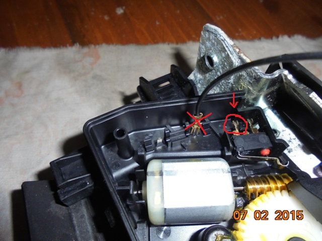

przez energykrk » 23 sty 2018, o 15:37
Witam użytkowników. Korzystałem tutaj z tego wątku by wyeliminować brak oświetlenia. Dobre naprowadzenie na problem ale po wlutowaniu do tego pinu w środku zamka przestał działać zamek klapy.. Więc nie tędy droga i ja wlutowałem ten przewód (od czarno-niebieskiego ) do pinu od włącznika, zaznaczone na czerwono kółkiem na zdjęciu. U mnie rozwiązało to problem. (zdjęcie poglądowe zapożyczone od innego użytkownika
