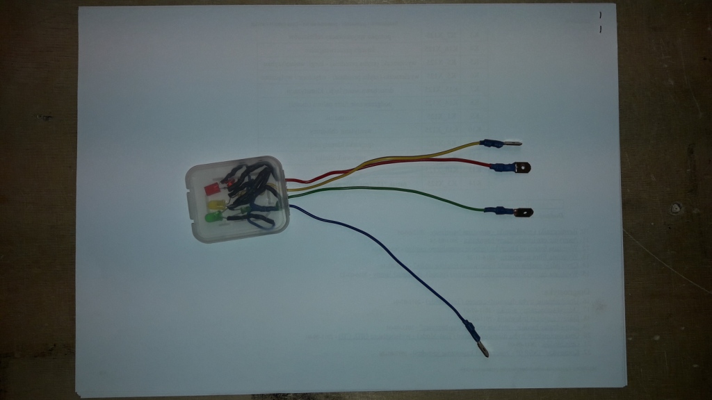

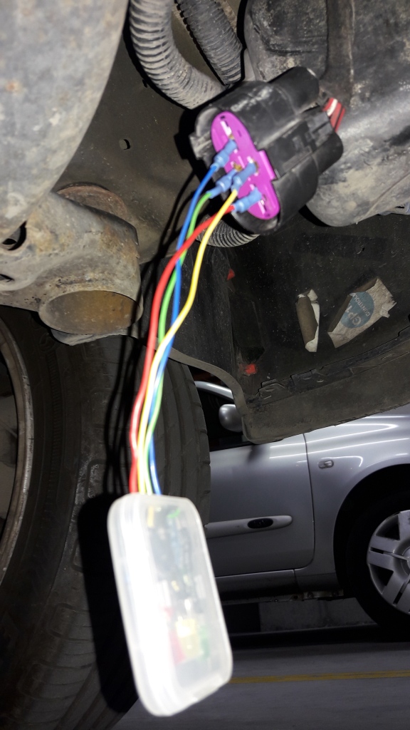

Sprawdziłem za pomocą prostego próbnika z 3 led, czy w 1,6XEP są 2 biegi, czy 3.
są na 100% tylko 2, pomimo tego, że są 3 przekaźniki (K11 się nie włącza - sprawny).
Widać Opel wyposażał wszystkie modele w takie same skrzynki bezpieczników dostosowane do 3 biegów wentylatora.
Pokazuje to też zresztą schemat dla XEP - czynne 2 przekaźniki.
