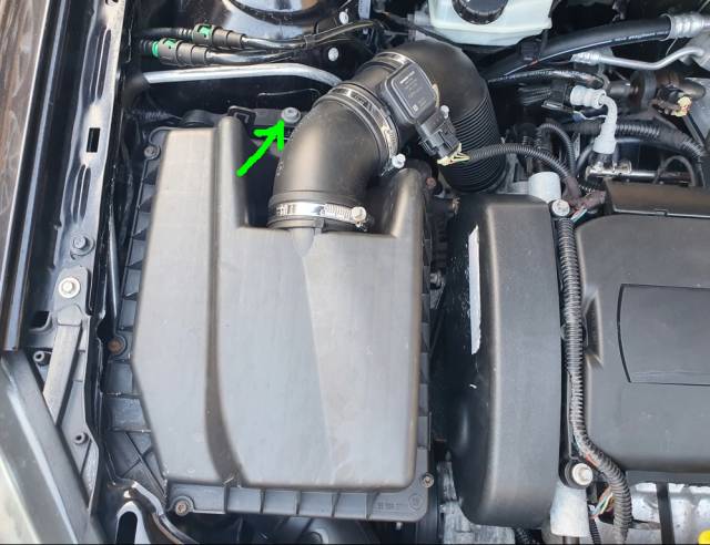

Objawy:
W czasie uruchamiania silnika z komory silnika dochodzą odgłosy stukania, grzechotania. Czasem odgłos ten pojawia się również podczas pracy silnika na biegu jałowym.
Podczas jazdy odgłos nie występuje. Po podniesieniu maski można zauważyć, że dźwięk dochodzi z górnych okolic z lewej strony a nie bezpośrednio z otoczenia silnika.
Problem może wystąpić samoistnie lub po wymianie filtra powietrza.
Przyczyna:
Jedną z przyczyn może być niedostatecznie dokręcona śruba mocowania tyłu obudowy filtra powietrza.
Podczas zapalania silnika lub jego pracy na biegu jałowym wpada ona często w drgania.
Rozwiązanie:
Naprawa jest bardzo prosta. Należy sprawdzić i ewentualnie dokręcić wkręt oznaczony zieloną strzałką na poniższym zdjęciu.
