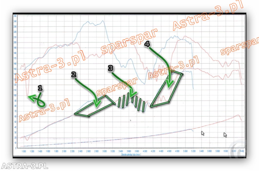

przyjrzyjcie się mojemu wykresowi z hamowni od jakich obrotów już jest mułowate auto, od 2,3 tys obr. spada moc, auta nie dało się w pełni z hamować ponieważ zaczął strasznie szarpać i dymić gryzącym czarnym dymem :/ czy to wskazuje na za bogata dawkę ?
- dziś rano po odpaleniu falowały obroty 1000 - 1200
- po przejechaniu 7 km zaparkowaniu na parkingu na około 30min. przychodzę odpalam auto, obroty skoczyły do ok. 1100 i auto zgasło, po czym nie chało odpalić, tak jakby zalane, dopiero po trzech próbach i dodania gazu nogą odpaliło :/
- dziś także próba z odpiętym przepływomierzem, czuć lekką poprawę i nie ma przy nim wypadania zapłonu, (wcześniej auto miało wkład sportowy może przepuszczał brud i to uszkodziło przepływkę ?)
wypadanie występuje tylko na przycisku SPORT przy 4-4,5 tys obr.

Ewidentnie bogata mieszanka. Nigdy na hamowni nie byłem , ale wykres łatwo idzie zinterpretować a jak jestem gdzieś w błędzie to proszę mnie poprawić.
Twój silnik kuleje widać to już w pkt.1, jak spojrzysz na spadek momentu- generalnie silnik jest na granicy "gaśniecia" bo z tego co pamiętam to na start potrzebne jest około 100Nm- czyli ledwo co się łapie. Dalej nie ma co momentu wyjaśniać bo moment wylicza się z mocy , czyli te obszary , które zaznaczyłem
pkt. 1 bogato po uruchomieniu- przyczyną może być czujnik temperatury, i tak jak piszesz "może być zalany"
pkt. 2 bogato- wg mnie ten punkt jest najgorszy i w sumie najważniejszy bo przyczyn może być wiele
świece i cewka, sonda, czujnik temperatury, przepływomierz, lejące wtryski, ciśnienie paliwa,
pkt. 3 wzrost mocy chwilowy spowodowany przez wydajne turbo , ale to tylko w niewielkim zakresie i w każdym turbo będzie podobnie przy duże ilości paliwa
pkt. 4 bogato i strzały z wydechu to znaczy , że paliwo nie dopaliło się w cylindrach i pali się w wydechu (tak jak napisałeś, że gryzł czarny dym -tylko dlatego , że dużo paliwa spala się w wydechu), czyli mieszanka bogata.
Jeżeli podmieniłeś przepływomierz , wymieniłeś cz. temperatury i sprawdziłeś ustawienie rozrządu to nie pozostaje nic innego jak sprawdzić wtryski i zresetować komputer. Mi nic innego do głowy nie przychodzi... Proszę niech ktoś jeszcze podpowie co może być przyczyną?. Możesz nawet wykręcić świece i obejrzeć z czystej ciekawości...
