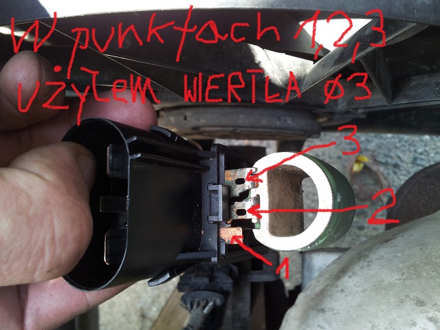

a powiedz mi za pomocą czego połączyłeś spiralę do tej blaszki aby uzyskac drugi bieg?
Oraz gdzie zamontowałeś ten bezpiecznik termiczny?

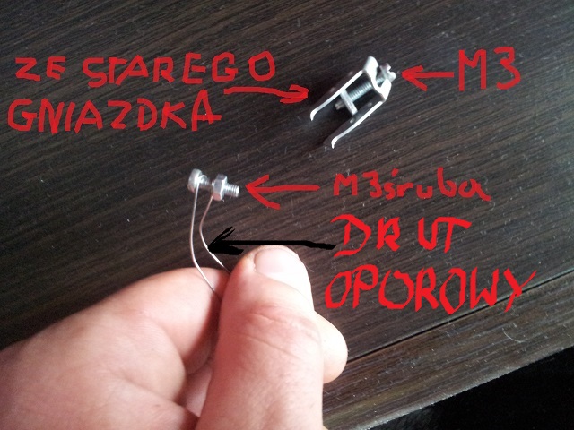

Ja miałem w pudle z gratami srubki M3 z gniazdek i kontaktów.
Przewierciłem blaszke w punkcie 1 i rozwierciłem blaszki w punkcie 2 i 3 wiertłem - i w te otwory powkładałem srubki z nawinietym drutem oporowym, blache tez łaczyłem drutem oporowym.
Po przeciwnej stronie blaszki nr 2 wiercisz w plastiku otwor i tam wkadasz srubke m3 (tylko nie za daleko , bo potem nie włazysz całego rezystora pod wentylator) i :
termik obwijasz na srubce w pkt 1 i łaczysz ze srubką w plastiku razem z jednym koncem sprezynki a drugi koniec sprezynki wraca do punktu 2 i tam skrecasz srubką ... teraz rozumiesz? , bo ja juz nie wiem jak to wyjasniac... Najpierw zrob ten pierwszy bieg i odpal fure potem wez sie za drugi
