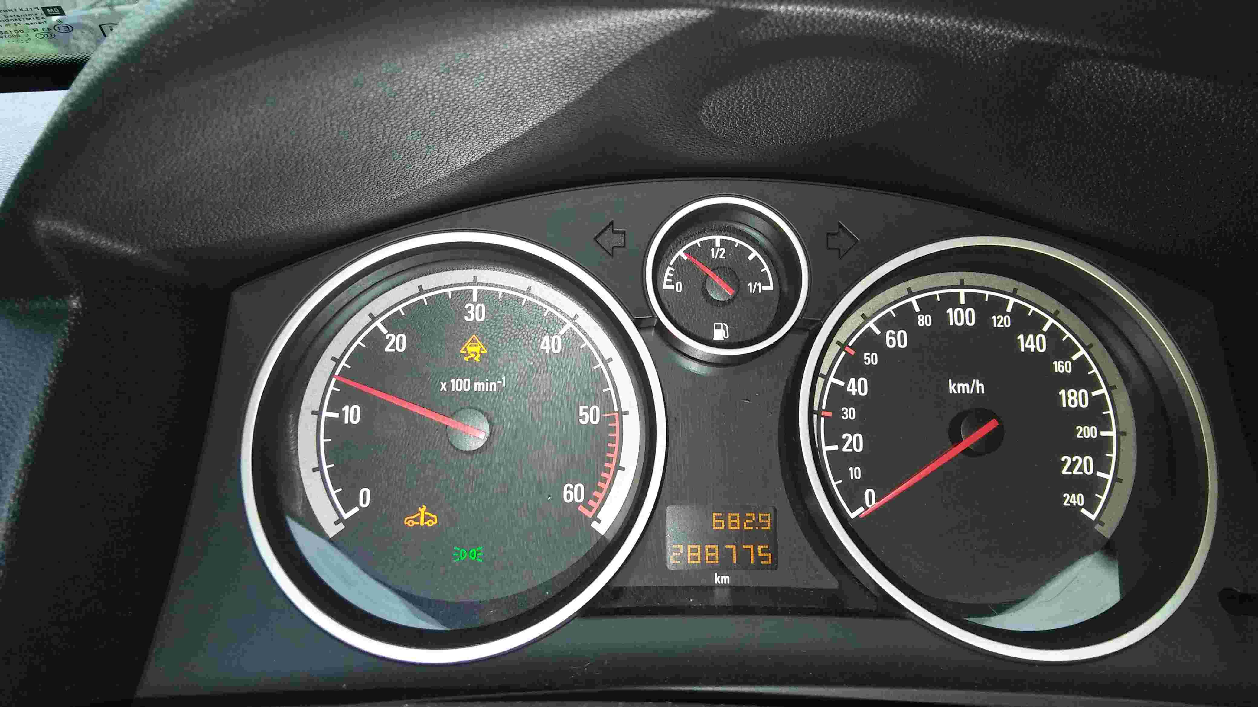

Witam, mam dziwny problem, jadąc sobie powoli po mieście wiadomo co 5m hamulec/gaz... auto wchodziło kilkakrotnie w tryb awaryjny, jednocześnie zapalił się samochód z kluczem z kontrolą trakcji, auto dostało,podwyższonych obrotów około 1200 oczywiście stałych, nie było reakcji w ogóle na gaz, nawet po wciśnięciu pedału do końca, problem przeszedł po zgaszeniu i ponownym odpaleniu, lecz za około 1km znów stało się to samo... i dzieje do tej pory... , dodaję załącznik z tym dziwnym zjawiskiem ;/.ktoś może wie czego to mogą być przyczyny ?

Dziękuje bardzo za pomoc, tak właśnie było jak opisana jest ta usterka w linku, WD kupione, przeczyścimy, i zobaczymy, aktualnie jeżdżę bez tej operacji i jest w porządku, taki wymysł Asterka widocznie miała. Jak już jesteśmy o czyszczeniu styków itp, to podzielę się informacją na temat przepustnicy i olej w elektronice którego miałem aż 25ml+ , plus do tego, zapieczone przez olej styki po których poruszał się mechanizm. Objawem było przejście auta w tryb awaryjny i spadek mocny jak by turbo nie pracowało.., wystarczyło przeczyścić WD i dobrze wysuszyć :) 20zł za środek lepszy niż 250zł-300zł za zregenerowaną przepustnice. Taka mała ciekawostka ;). Pozdrawiam
