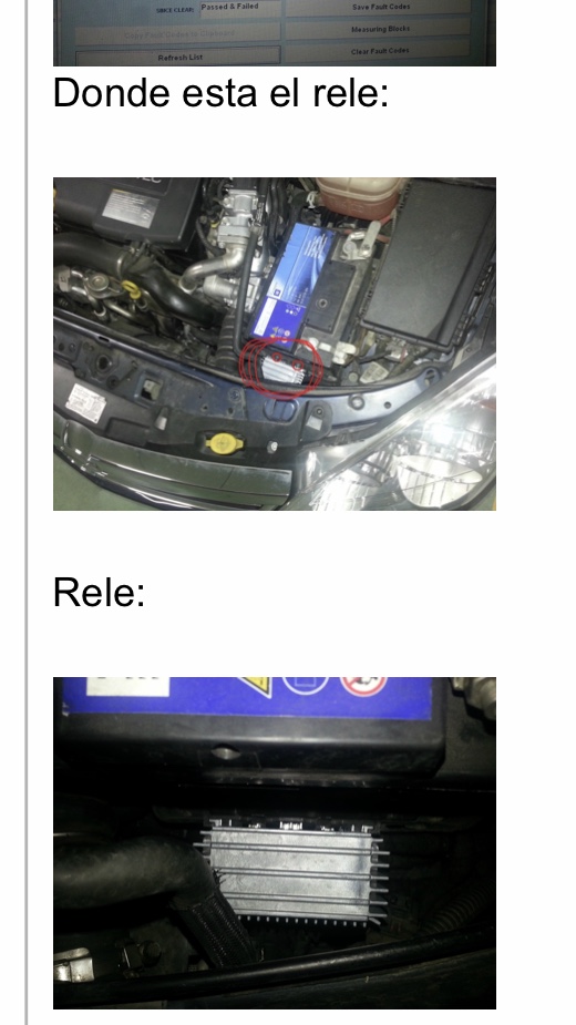

Jestem na forum nowy. Posiadam od 2 lat samochód opel astra gtc silnik diesle 1.7 cdti rocznik 2008r.
Od paru dni jeżdżę z zapalona kontrolka „check engine „. Podpiąłem komputer i usunąłem błąd ale niestety wyskoczył znowu. Zastosowałem metodę hamulec i gaz i wyskoczył mi błąd Ecn 068302. Na internecie znalazłem post na stronie niestety hiszpańskiej i jest tam wskazana jakaś mała cześć pod maska. Niestety nie wiem nawet co to jest wiec proszę o pomoc. Oczywiście jeśli miał ktoś podobny problem również proszę o pomoc. Pozdrawiam
Asteroida90
Dołączył(a): 1 paź 2018, o 19:33
Re: Błąd Ecn 068302
Postprzez Patrykus » 2 paź 2018, o 06:46
Błąd wskazuje na uszkodzoną świecę, to co jest zaznaczone na zdjęciu to moduł podgrzewania świec, najpierw sprawdź świece
