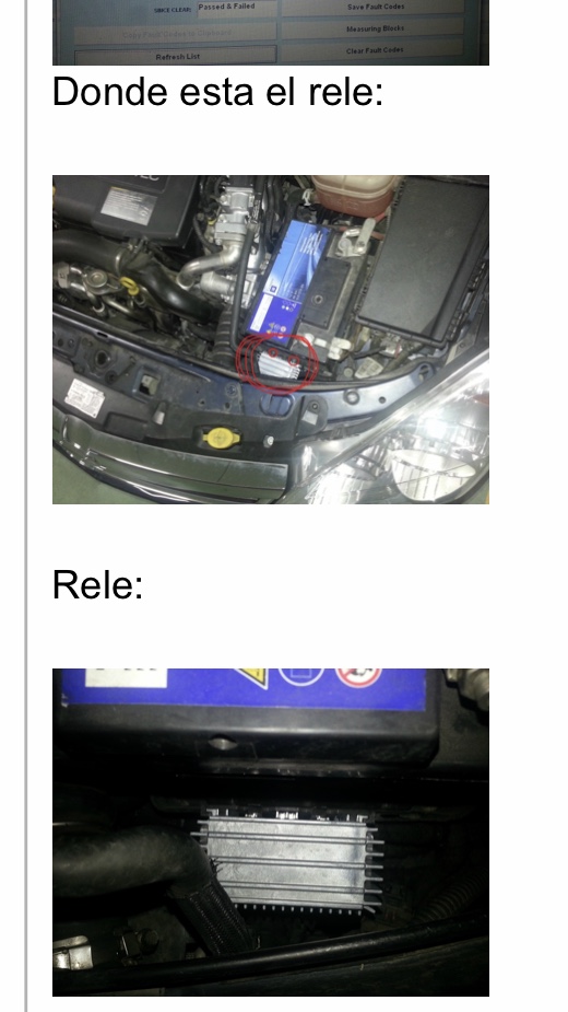

Jestem na forum nowy. Posiadam od 2 lat samochód opel astra gtc silnik diesle 1.7 cdti rocznik 2008r.
Od paru dni jeżdżę z zapalona kontrolka „check engine „. Podpiąłem komputer i usunąłem błąd ale niestety wyskoczył znowu. Zastosowałem metodę hamulec i gaz i wyskoczył mi błąd Ecn 068302. Na internecie znalazłem post na stronie niestety hiszpańskiej i jest tam wskazana jakaś mała cześć pod maska. Niestety nie wiem nawet co to jest wiec proszę o pomoc. Oczywiście jeśli miał ktoś podobny problem również proszę o pomoc. Pozdrawiam

Błąd wskazuje na uszkodzoną świecę, to co jest zaznaczone na zdjęciu to moduł podgrzewania świec, najpierw sprawdź świece

Ale przy uszkodzonej świecy chyba byłby problem z odpaleniem auta prawda? U mnie taki problem nie występuje

Postprzez Patrykus » 2 paź 2018, o 08:43
Przy uszkodzonej jednej świecy w dieslu możesz nie odczuć tego, wystarczy miernik , ściągnąć kapturki i bez wykręcania świec sprawdzić oporność 0,8-1,2 ohm sprawne świece
