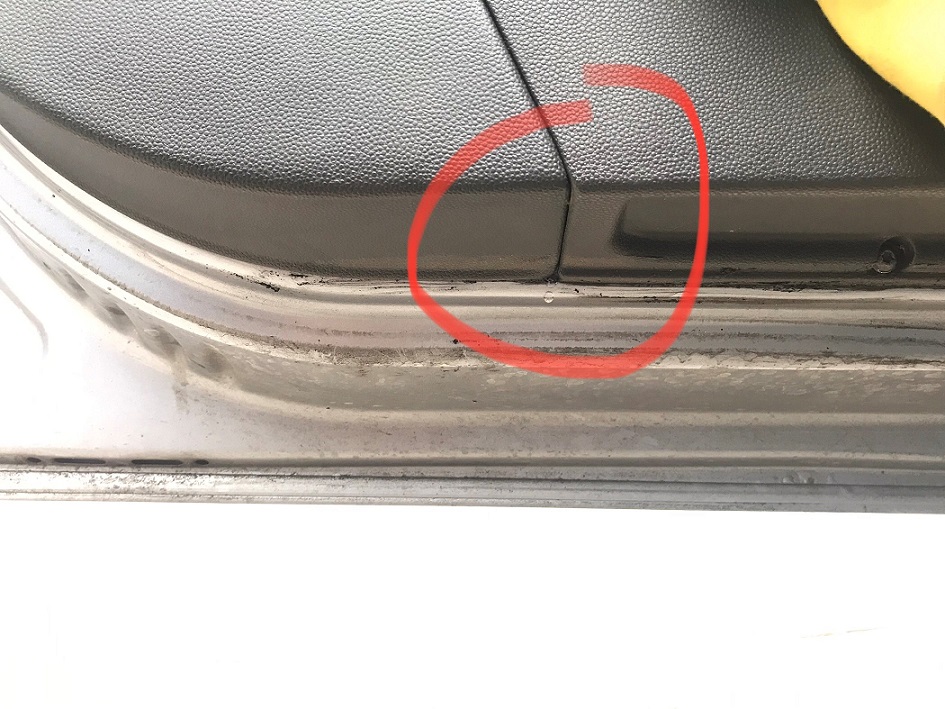

Postprzez marcin9303 » 24 sie 2021, o 13:25
Sprawdzałem to już. I według mnie woda pojawia się spod drzwi.
Załączam zdjęcie na którym widać jedno z miejsc z których woda kapie po otwarciu:
drzwi

Re: ASTRA H - woda na progu - Prośba o wsparcie woj. łódzkie
Postprzez andy17d » 24 sie 2021, o 13:38
W takim razie nie pozostaje nic, jak ściągnąć bok i sprawdzić którędy ta woda tam leci. Może daszek nad głośnikiem nie jest szczelny?
Postprzez marcin9303 » 24 sie 2021, o 13:54
Boczek był zdejmowany i obsilikonowany dookoła + głośnik. Być może problem leży po stronie uszczelki szyby ale nie wiem jak się zabrać do tego aby zweryfikować.
Dlatego jeśli ktoś byłby z woj. łódzkiego chętnie skorzystałbym z jego pomocy w tym temacie. :)
