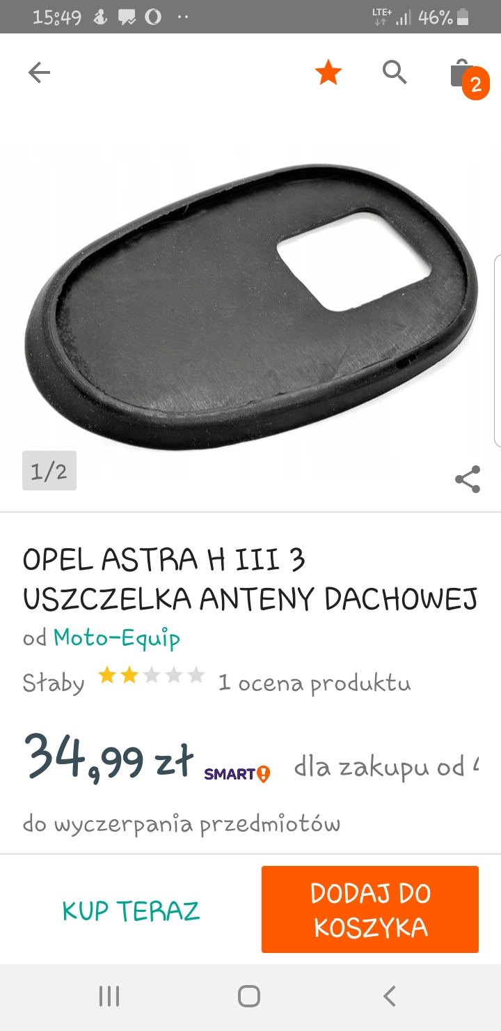

Proszę o wskazówki w sprawie uszczelki podstawy anteny.Po wizycie w myjni ciśnienie wody wypchnęło połowę wiekowej uszczelki.Jeśli ktoś z Was miał ten problem proszę o podzieleni się rozwiązaniem go.

Ja mam ten sam problem ale muszę kupić uszczelkę. Niestety nie łatwo dostać pod antene z GPS. Trzeba podsufitkę rozbierać i odkręcić antenę.

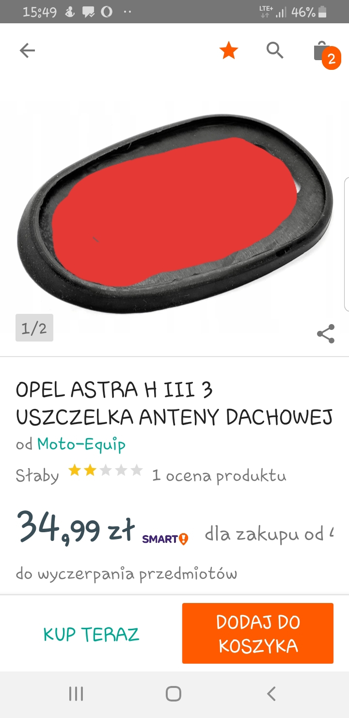

Uszczelka jest do kupienia na allegro. Można to zrobić w ten sposób że wycina się podstawę uszczelki zostawiając ok 0,5 cm do okola i wtedy naciagamy od góry przez antenę. Sposób może gansterski ale z zewnątrz nic nie widać i uszczelka zdaje egzamin.
W załączniku na zdjęciu zaznaczyłem kolorem czerwonym co trzeba wyciac.

Pytanie czy to pod antenę z gps ?

Postprzez jacek-72 » 25 mar 2019, o 18:57
Według sprzedawcy z allegro pasuje właśnie do radia z GPS. Musiałbyś zobaczyć czy masz taki kształt podstawy anteny jak ta uszczelka. W astrze H był chyba tylko jeden rodzaj anteny z gps ale mogę się mylić.

Postprzez karolcik » 25 mar 2019, o 20:37
Czytałem że do Aster H są trzy rodzaje,różnią się kształtem i rozmiarem no i wyposażeniem.Ja mam fabryczne radio,brak navi i telefonu.
