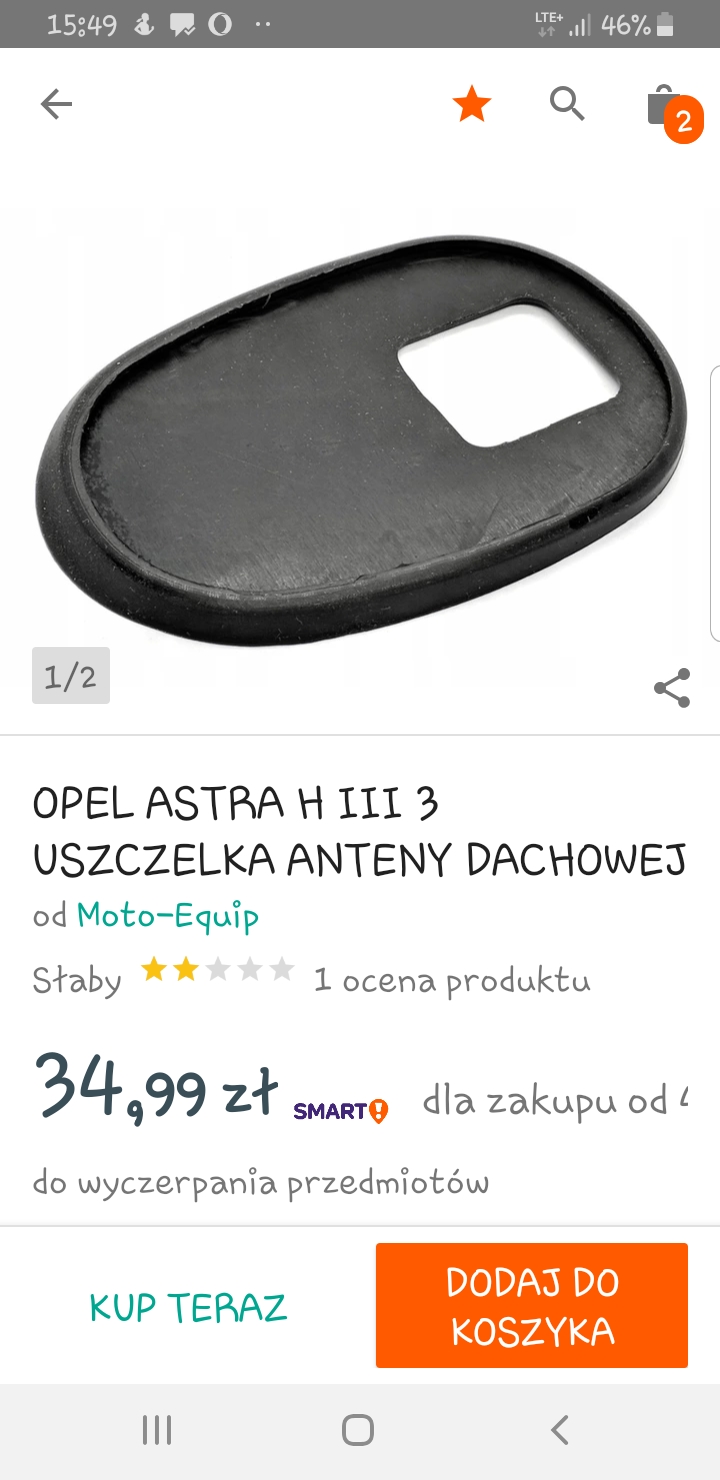

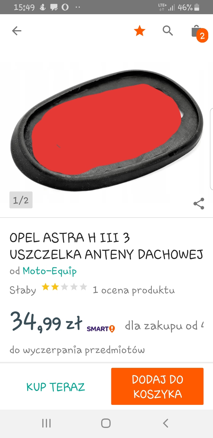

Uszczelka jest do kupienia na allegro. Można to zrobić w ten sposób że wycina się podstawę uszczelki zostawiając ok 0,5 cm do okola i wtedy naciagamy od góry przez antenę. Sposób może gansterski ale z zewnątrz nic nie widać i uszczelka zdaje egzamin.
W załączniku na zdjęciu zaznaczyłem kolorem czerwonym co trzeba wyciac.
