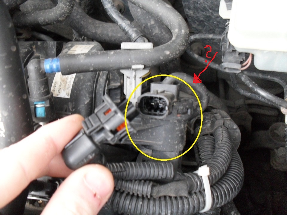

Jak masz ten główny siłownik cięgna klapek, to na jego szczycie za wtyczką masz nasunięty na króciec gumowy przewodzik średnicy może z 0,5 cm.
(na zdjęciu akurat zaznaczone gniazdo, a przewód widać nad nim)

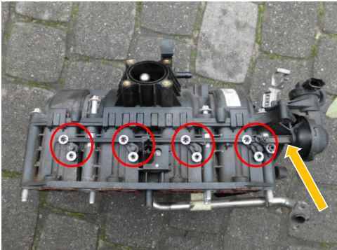

Nim go wyjmiesz, to zapal samochód i odsuń lub odkręć całkowicie tą filcową osłonę, żebyś mógł obserwować co się dzieje. U mnie dygotały dwa te mniejsze "cięgienka". One mają mają na wierzchu takie podkładki sprężyste ząbkowane. Gość mi je przygiął ku górze, żeby siedziały sztywniej i problem ustał.

Postprzez pudzianow » 23 lut 2016, o 09:28
Czy chodzi o ten który zaznaczyłem czerwoną strzałką ??? Bo kompletnie nie wiem od czego zacząć .A te filce to wygłuszenie silnika zamontowanae do grodzi ??? Gdzie mam patrzec na te ciegiełka ???

Dokładnie tak, chodzi o przewód, który oznaczyłeś strzałką. ;)

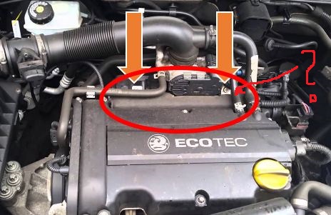

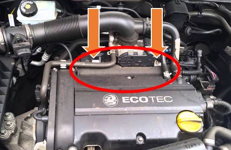

Kolego. Żadne wygłuszenia grodzi, maski itd. Patrząc na swój silnik od góry zlokalizuj przepustnicę. Między przepustnicą, a klapą zaworów zlokalizujesz osłonkę (nie wiem, możesz jej nie mieć, ale większość chyba posiada) :)
Strzałkami oznaczone 2x śruby torx. Po odkręceniu wyjmujesz osłonę.
Nim cokolwiek zaczniesz działać wyjedź samochodem na zewnątrz lub zaopatrz się w dobrą lampę. Odkręcasz wyżej wymienioną osłonę. Pokaże Ci się kolektor, a na nim nieszczęsny Twinport (cięgno główne, małe "cięgienka" i podkładki o których wspomniałem we wcześniejszym poście.) Nim odpalisz silnik i odepniesz przewód możesz "na sucho" spróbować poruszać całym głównym cięgnem.
Poruszaj cięgnem oznaczonym strzałką w lewo i w prawo. Zaobserwuj jak poruszają się mniejsze, czy nie ma luzów, ewentualnych uszkodzeń. Następnie wsiadasz w samochód, odpalasz i stajesz znowu nad silnikiem i patrzysz jak pracują wyżej wymienione części. Odpinasz przewód i znowu patrzysz czy jest jakaś zmiana. U mnie było zdecydowanie ciszej po wyjęciu przewodu. Klapki nie dygotały, bo siłownik nie dociskał ich, a miały widoczny luz na podkładkach sprężynujących.
Mam nadzieję, że w miarę jasno sprecyzowałem i objaśniłem "plan działania" :D :D
Zdjęcia z sieci, gdyż nie mam teraz czasu iść do garażu zrobić na swoim samochodzie :)

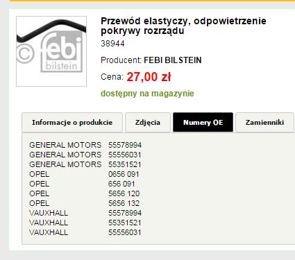

Koszt za wężyk Febi Bilstein to 27 zł, oryginał może i jest w ASO, ale nie chciało mi się 30 km jechać. Ja zamawiałem u siebie w mieście w sklepie i zapłaciłem 30 zł.
Podaję numery, na wszelki wypadek
