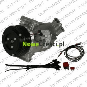

Każdy może się pomylic i wtedy wystarczy powiedziec , że ktos się pomylił, ale tu nie było pomyłki. Nie kazałem wymieniać nic tylko sprawdzić ustawienia i zasilania, zacznij czytać co piszą inni - proszę cię kolejny raz przestań obrażać innych ludzi i zacznij pomagać zachowujesz sie jak rozpuszczone dziecko. Właśnie , ze przekaźnik k11 jest od spreżarki klimy i nawet jest dostarczany razem z nowa sprężarka
. I nawet z twojego schematu wynika , że to k11 i to jest "prawie" jedyny mały przekaźnik, lub bezpieczniki 27,a bezpiecznik 3 w obu przypadkach, bezpieczniki z tyłu w REC 4 i 14. Kolega napisał, że klimatyzacja działała przed naprawa w serwisie gdzie zostało z aktualizowane oprogramowanie i na pewno tu jest problem. Własnie gdyby układ był brudny to by było niskie ciśnienie, usterka zaworu rozprężnego występuje bardzo rzadko i marmaz byłby tym jedynym. Chyba żeby nie włączyły się wentylatory na chłodnicy albo miał brudny filtr na skraplaczu klimatyzacji ale pisał , ze go wymienił na nowy- jedyna opcja wilgotny filtr skraplacza.
