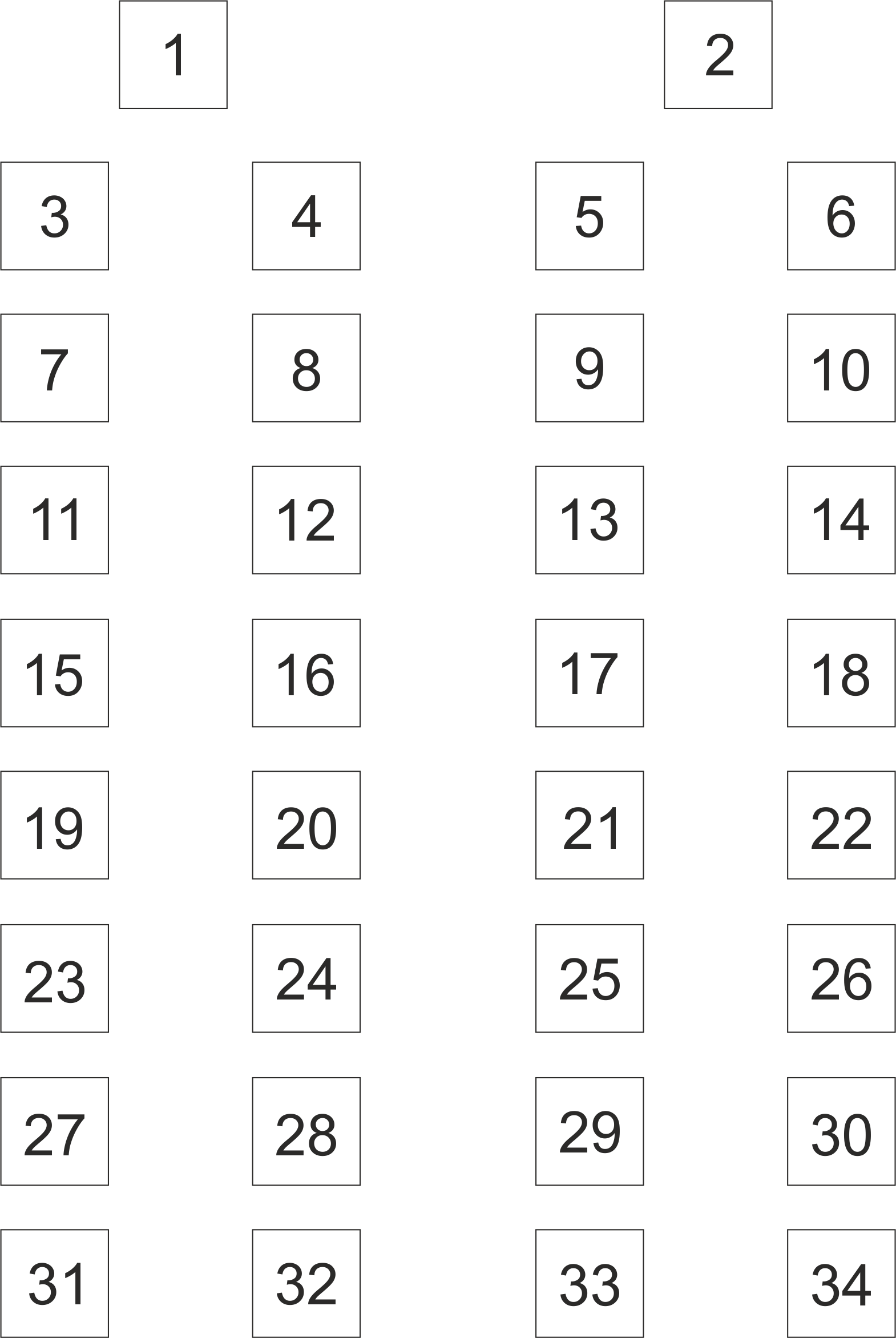

kto wie jak wyjąć piny z tego złącza ???
w starych przed liftowych i w nowych po liftowych są te same kolory kabli ale różne zakończenie okrągłe vs prostokątne
w wiązce zakupionej na allegro PO LIFTOWEJ prostokątnej mam całkiem inne kolory.... i nie w tych samych miejscach piny
Witam troszkę złe... złącze prostokątne w słupku: kupione na ALLEGRO 14 pinów...
w drzwiach: tych nowych ... :oops: 15 pinów...
1 Brązowy Gruby Masa Mechanizm szyb i dale do innych..
2 Czerwony Gruby Mechanizm szyb
3 szary ZAMEK
4 BRAK
5 biały ZAMEK
6 Czerwony cienki ZAMEK
7 żółty Głośniki
8 brązowo - czarny Mechanizm szyb
9 żółto 80% - brązowy 20% włącznik el. szyb
10 żółto - zielony włącznik el. szyb
11 zielono - czarny LUSTERKO
12 brązowy cienki LUSTERKO
13 niebiesko - czarny LUSTERKO
14 Brązowo 80% - żółty 20% Głośniki
15 czarny włącznik el. szyb
16 BRAK
17 BRAK
18 Biało - czarny LUSTERKO
złacze słupka po lift.png (130.19 KiB) Przeglądane 16605 razy
