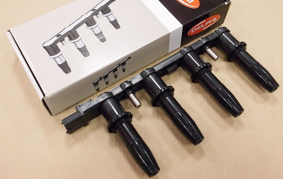

Jednej nie wymienisz - w Twoim silniku jest listwa (fotka) nawet jak padnie na jednym cylindrze wymieniasz niestety całość.
Delphi polecam czyli to co w oryginale siedzi (CE20009-12B1).
Przy nowej cewce zaleca się zapodać nowy komplet świec zapłonowych.
Zalecane BOSCH FQR8LEU2
lub oryginały GM:
Nr GM 95519058
Nr kat. 1214120
