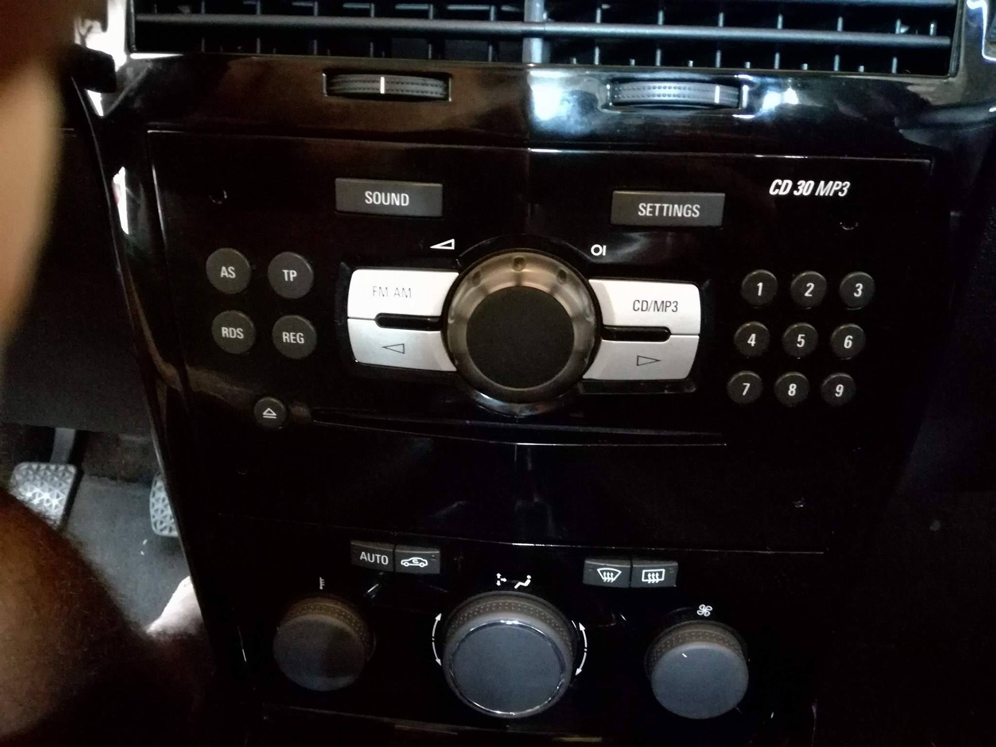

Witam. Zakupiłem Astre H Gtc 2007r. Chciałem ustawić datę i godzinę jednak nie jestem w stanie poszukać "OK" aby wejść w odpowiednie opcje ;/ Settings działa, ale nie mogę wejść dalej aby zmienić jakiekolwiek parametry

przez miranda » 29 sie 2017, o 17:11
Zegar powinien się automatycznie synchronizować przez RDS przy włączonym radiu więc nawet przestawiać ręcznie nie trzeba. Oczywiście jeśli w ustawieniach jest odznaczona ta opcja.
Spróbuj nawigować po Settingsach kółkiem w kierownicy. Przyciśnięcie to akceptacja zaznaczonej pozycji.

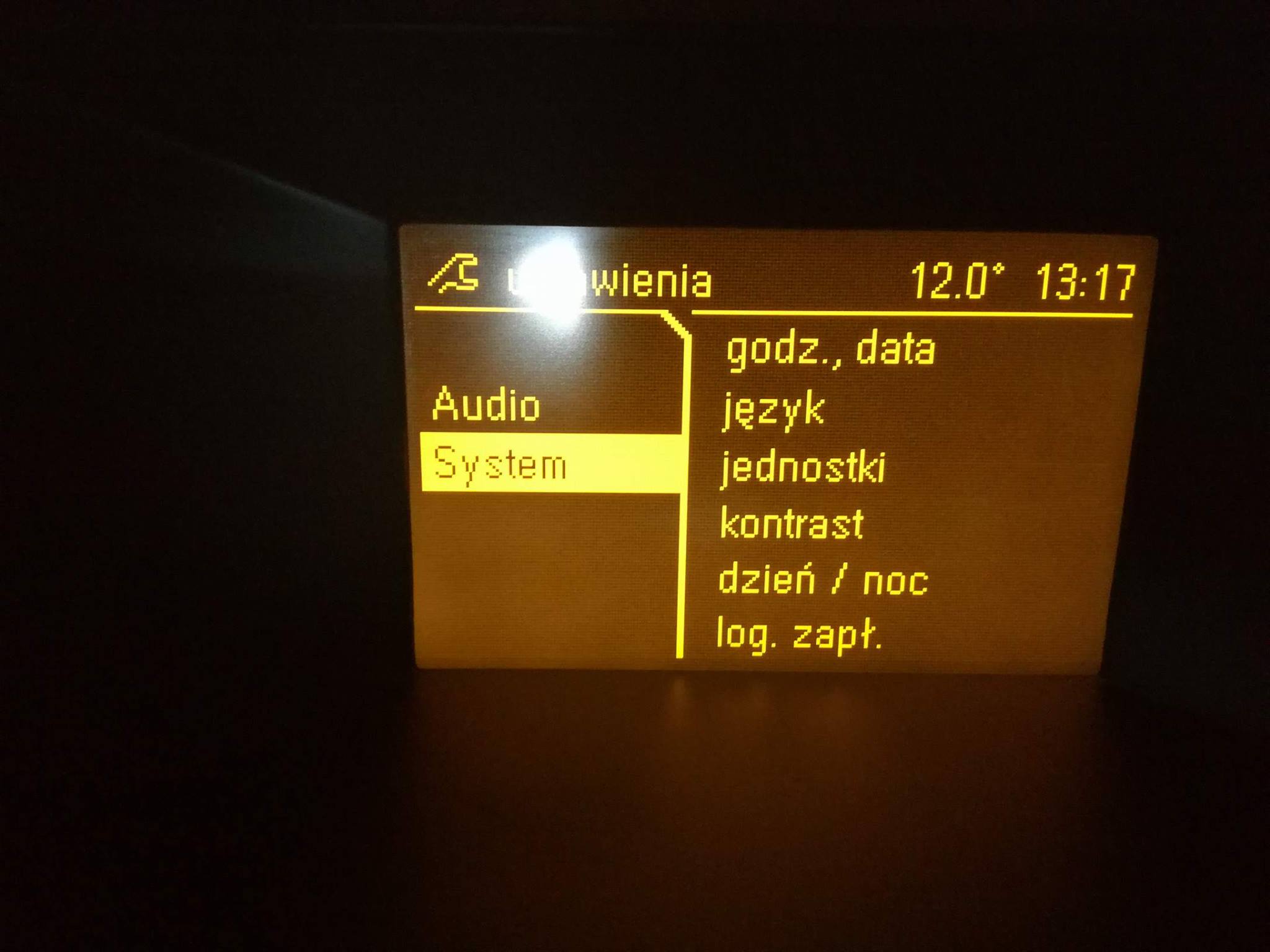

przez jaffim » 30 sie 2017, o 13:40
niestety opcja RDS musi być wyłączona ponieważ nie ustawia ani daty ani godziny gdy naciskam ją na panelu. Będąc w Ustawieniach wybieram Opcje System i po naciśnięciu kółka na kierownicy włącza się komputer pokładowy zamiast zatwierdzić i przejść dalej. Problem polega na braku klawisza okej aby przejść dalej...

przez MISIEK13111981 » 30 sie 2017, o 16:06
Mam inne radio ale spróbuj samym pokrętłem albo strzałkami.

przez miranda » 30 sie 2017, o 16:56
jaffim napisał(a):nie ustawia ani daty ani godziny gdy naciskam ją na panelu
Czy masz włączony RDS zobaczysz w ustawieniach jak się tam dostaniesz. A właściwie czy masz synchronizację zegara przez RDS bo sam ten system widać na wyświetlaczu (nazwa wykonawcy, godzina itp w zależności od stacji co która nadaje). Synchro zegara nie trwa chwilę ale potrzebuje kilku, kilkunastu minut. I radio, niestety, musi być włączone na odpowiedniej stacji i odpowiednim programie (przycisku 1-9). Nie na wszystkich to łapie. Ale tutaj znowu kłania się ustawienie w systemie.
jaffim napisał(a):po naciśnięciu kółka na kierownicy włącza się komputer pokładowy zamiast zatwierdzić i przejść dalej
Ja nie używam w ogóle klawiszy, wszystko działa pod kółkiem. Próbuj tak jak doradza MISIEK13111981. Albo kółko albo klawisze strzałkowe i pokrętło. A w radiu nikt nie grzebał? Może masz zmieniany panel i ktoś źle coś podłączył?

przez jaffim » 30 sie 2017, o 18:48
Strzałki działają poprawnie ale po naciśnięciu pokrętła włączam lub wyłączam radio nic więcej :/

przez parman » 30 sie 2017, o 19:12
Te radio wygląda jak instalowane w Oplach Corsa.
