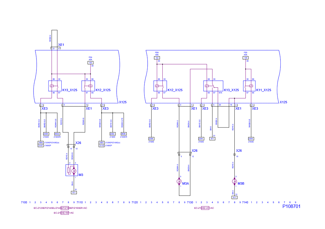

Postprzez danielsonnn » 20 cze 2018, o 06:48
Czesc, czyli ile drutu potrzebowałeś do skrętki ? Rozumiem że miałeś 6 odcinków drutu które skreciles ?

Gdzie spawdzić ile biegów wentalatora jest w moim silniku (2 lub 3) - wersja z 1 wentylatorem wspólnym dla chłodnicy wody i klimy ? Z16YNG - 1,6 CNG

Postprzez GrzesiekSz-n » 20 cze 2018, o 17:16
Cześć.
Kupiłem 5 metrów, zostało chyba z 1 metr. To tanie jak barszcz, około 2zł/metr.
Tak - skrętka z 6-ciu drutów.
Poczytaj moje posty powyżej i strona 9 - opisałem wszystko dokładnie.
Prawdopodobnie masz 2 biegi.
Na załączonym schemacie 3 biegi występują w jednym z typów z silnikiem 1,8, ale tam są dwa wentylatory.
Twojego oznaczenia co prawda nie ma na schemacie, ale jeżeli masz jeden wentylator, to na 99% ma 2 biegi.
(możesz to sobie sprawdzić - rozepnij kostkę połączeniową i na uruchomionym silniku sprawdź próbnikiem, gdzie pojawi się napięcie)

Postprzez danielsonnn » 20 cze 2018, o 17:59
Dziękuję, mam 1 wentylator i wtyk na 4 piny. Dodasz proszę rysunek które blaszki po odcięciu rezystora połączyć skręcanym drutem, a które bezpiecznikiem termicznym.
