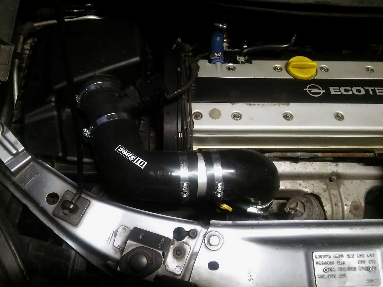

Mam Zafirę B z tym samym silnikiem. Mam wstawiony filtr powietrza od diesla (jest większy), skrócony dolot z odłączoną odmą , założony DP 2,5'' i tco co na ko nie najważniejsze czekam na wolną kasę by zmienić program. Chciałbym uzyskać 40 w porywach 50KM więcej, ale najważniejsze, to będzie większy moment i dostępny w mniejszym zakresie obrotów. DP owinąłem bandażem, co w moim odczuciu zmniejszyło hałas od strony silnika, a i na pewno w komorze jest chłodniej.
