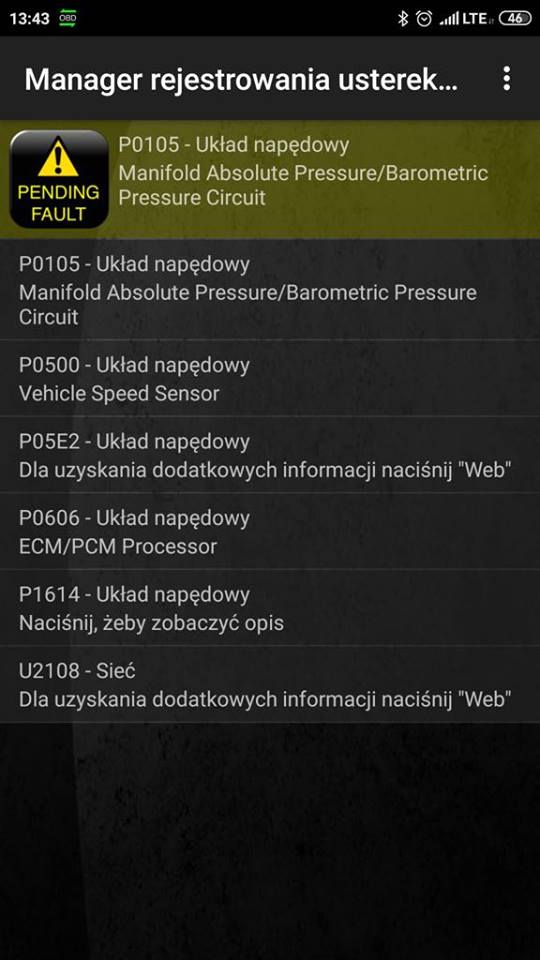

Witajcie, ostatnio wywalił mi błąd P0105 i samochód kręci się tylko do 3000 obrotów i tyle.
Gdzie szukać problemu? po skasowaniu błędu auto chodzi dobrze przez x kilometrów a później to samo.
https://youtu.be/-XX-ldCUWIA
P0105,"Czujnik ciśnienia absol.kolektora/ciśnienia atmosferycznego - usterka"
Astra h 1.7 CDTI
p0105

Map sensor na kolektorze do czyszczenia ewentualnie wymiana
Re: Błąd P0105 obroty max 3000, 1.7 CDTI
Postprzez daaniel121 » 31 sty 2019, o 21:25
Patrykus napisał(a):Map sensor na kolektorze do czyszczenia ewentualnie wymiana
Czyszczenie nie pomogło, a szkoda. :(
Wymiana map sensora + czyszczenie EGR + turbo (było zasyfiałe) i śmiga.
Dzięki.
