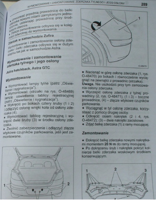

map pytanie jak zdemontować tylni zderzak w Opel Astra III H

Tutaj masz opis jak to zrobić. Osobiście bym proponował ściągnąć sobie "sam naprawiam opel astra H". a ją w sieci bardzo łatwo znaleźć.

dzięki za opis i na pewno skorzystam z rady sam napraw opel astra H przyda się
