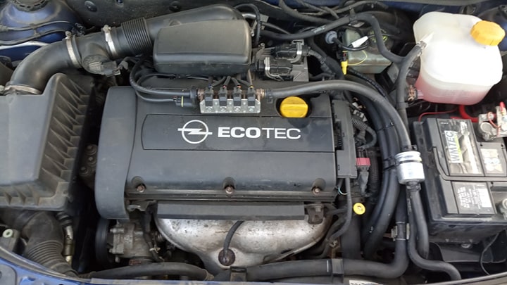

mam pytanie o długość wsadową bagnetu do mierzenia oleju w tym silniku.
Kupiłem astrę w której bagnet ma urwane oczko więc postanowiłem kupić nowy.
Dopytałem w DixiCar i otrzymałem informację, że do tego silnika bagnet ma dł. 425 mm oraz link:
https://sklep.dixi-car.pl/bagnet-oleju- ... c68a0eeeed
Tymczasem obecny bagnet ma długość wsadową około 545 mm.
Prośba do posiadaczy astry z takim silnikiem o zmierzenie długości i info zwrotne.
Z góry dzięki.

jutro w godzinach porannych zmierzę

Upiera się przy krótkim, bo tak im po VIN podaje oplowski EPC. Co ciekawe u mnie EPC również podaje ten krótki. Mi się części częściej zgadzały z EPC Opla niż 7zap. Jeszcze jedyne co pozostaje to sprawdzić w ASO.

425 mm od dołu "ostrza " do pierścienia uszczelniającego ( na rączce )
