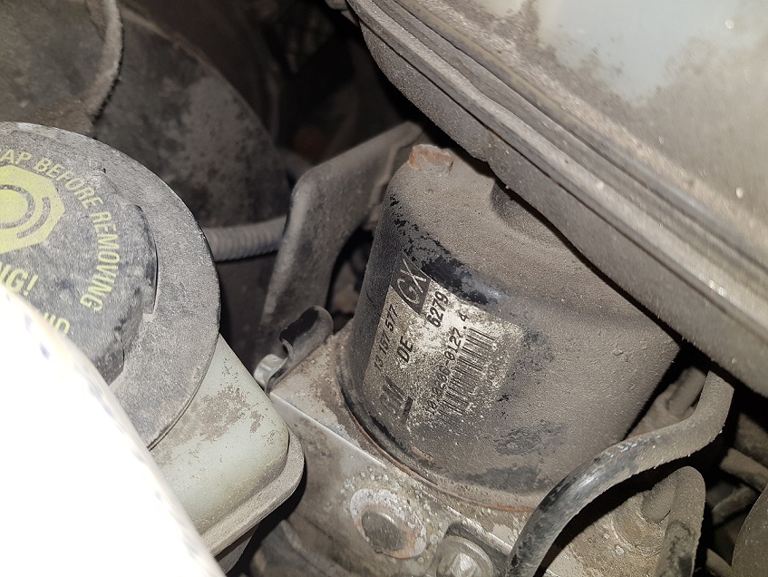

U mnie jest. RM 2005 koniec grudnia 2004. Normalnie przy poślizgu mruga kontrolka. Zobacz sobie jakie masz na pompie oznaczenie.

Nie rozumiem jaka pompa . Kontrolkę na zegarze samochód z zygzakiem jest czyli powinno być

Pompa ABS, pod maską za zbiorniczkiem wyrównawczym. Są pompy z ABS ESP i bez.

Sprawdziłem pompę to normalnie ma ABS ESP ale nawet na śniegu jechanie zygzakiem nie zapala się co się mogło stać

Może za słaby zygzak ? W mojej astrze ESP załącza się na śliskiej drodze, pokrytej ubitym śniegiem dopiero jak zygzak jest bardzo agresywny i jadę dość szybko (może 40km/h). Jak popada białe szaleństwo, spróbuj na śliskim w jakimś bezpiecznym miejscu wejść w zakręt na ręcznym. Tu ESP działa od razu ;) , jednak jak wolno jadę to nie koniecznie. Moduły ABS są tak skonstruowane, że jeśli coś by nie działało, od razu wywala błąd i zapala się kontrolka. Jeśli moduł jest sprawny, kontrolka nie świeci to na pewno działa. Jeśli działa Tobie ABS co łatwo sprawdzić, to ESP też musi bo jest ESP jest częścią oprogramowania modułu ABS.
